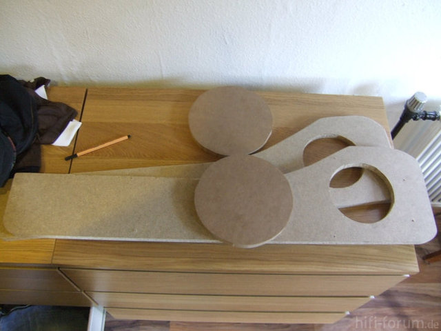

so schwer ist das nit
Also DAS werde ich in der Form so nie hin bekommen vom sägen her... :fp::lolschild::taetschel:
Im Grunde würde mir das schon reichen bis dahin, wo diese runde Scheibe rechts endet! Würde auch den ganzen Rest sparen zwecks gerade sägen und Co.!

@musikus: Ich verstehe leider nur :bla: aber das wäre sicherlich quasi die optimale Ausgangslage und definitiv zu viel Aufwand für das, was erreicht werden soll.
Das Auto bekommt im Jahr wenn's hoch kommt vielleicht 2000km und soll klanglich einfach nur etwas aufgewertet werden, mehr nicht! Für nen Alltagswagen wäre mehr Aufwand sicherlich sinnvoll, man will ja auch was davon haben.
