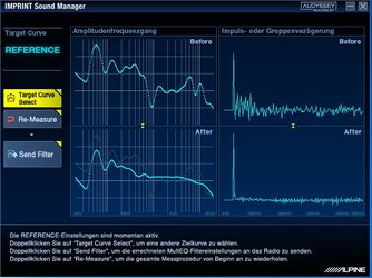

Also ich hab meine endgültiges Fazit zu Imprint gezogen...
Nach dem ganzen HickHack, und wenn ich dann das Ergebniss sehe, und dann auch noch höre...
Das Geld fürs KTX Set hätte ich mir sparen können, denn von Hand eingestellt klingts irgendwie besser.
Die Bühne ist natürlich genial mit Imprint, aber das meine Etons auf einmal Fullrange laufen, und vorne links der TMT sogar wummert...
Nee, also ich fahr ohne die gemessene Kurve rum.
Anbei mal das Bild von Imprint

Das komische ist ja, dass laut dem Code gar keine Trennfrequenzen drin sind... bzw nur welche, die sowieso quatsch sind (20Hz???)
Kann man den bei Imprint nicht die Weiche selbst einstellen und nur den Rest(EQ u. LZK) automatisch machen lassen?
