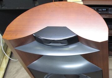

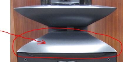

Kann man mit einem 3D Drucker die unten abgebildeten "Halbschalen" eines Hornvorsatzen (nur die grauen Teile) mit einem 3D Drucker herstellen? (bi-radiales Horn mit einer hyperbolischen Krümmung)
Sie sind ca. 50cm breit und ca 30cm tief
Das Problem wird es sein einen Drucker mit einem so großen Bauraum zu finden. Alternativ in zwei Durchgängen drucken und dann eben zusammenfügen. Die Oberfläche wird aber sicher gespachtelt und geschliffen werden müssen. Unterm Strich baust du dir da vermutlich besser eine Form und anschließend die Dinger aus GFK.
Mein BCN3D Sigma R17 kann 210 x 297 x 210 mm, das ist schon groß für den Hausgebrauch. Wie Bassi schon sagte, wirst du das am Ende Fügen müssen, die Oberflächenqualität ist jedoch schon sehr schön bei hochwertigen Druckern. :beer:
Ich bin mit meinem irgendwo bei 21x21x25.
Ich denke es wird professionelle Anbieter geben, die das in einem Stück drucken können. Aber das wird so teuer sein, dass man es auch fräsen lassen kann.

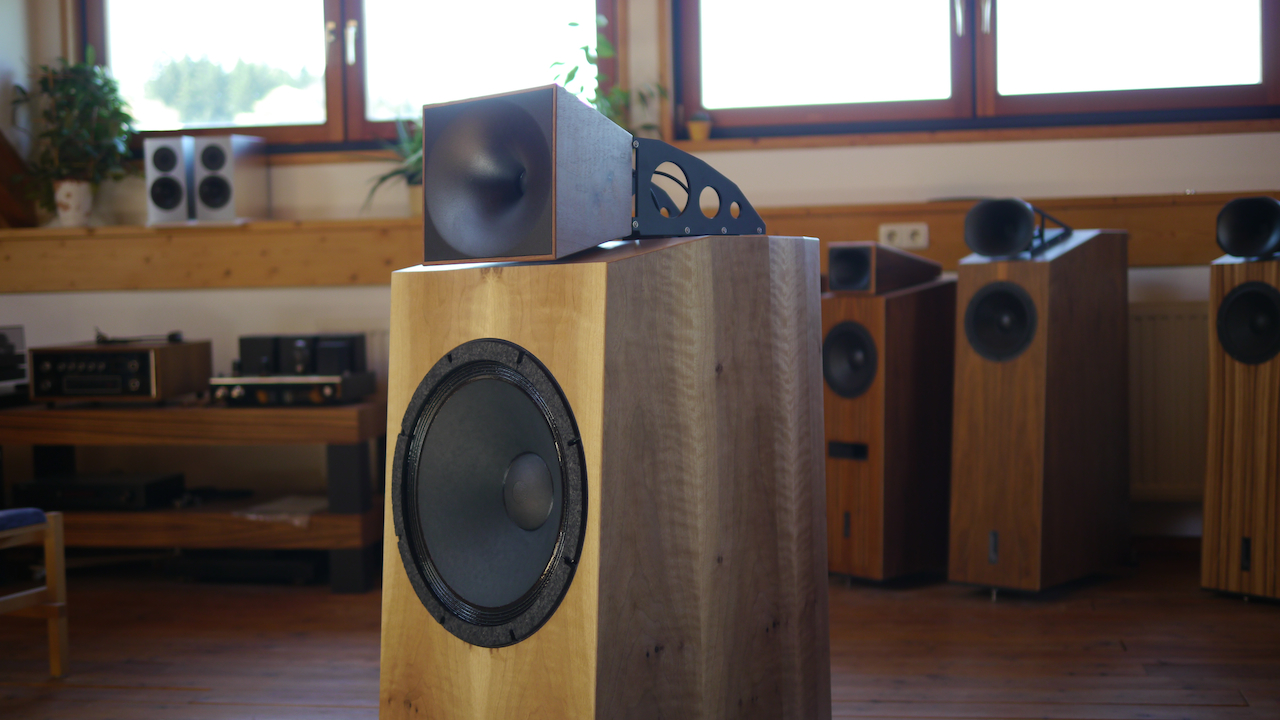

Das Horn ist integraler Teil der Schallwand. Das Ganze ist aus Corian massiv. Das Horn ist von der Kontur her ein Geddes Constant Directivity Horn, gerechnet habe ich die Kontur selber und sie dann um eine Superellipse abgebildet. das Ganze als Python-Script.
