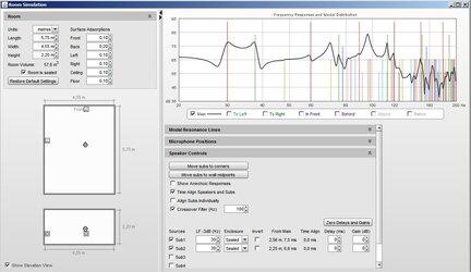

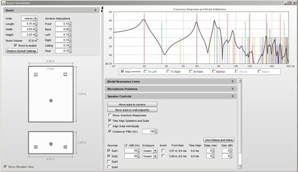

BTW. In dem Zusammenhang bin ich über das SWARM Subwoofer Konzept gestolpert (verteilte/uregelmässige Aufstellung von mehreren Subs) und daraufhin eine Austellung ausprobiert, die etwas seltsam ist aber offesichtlich (zumindest in der Simmulation) gut aussieht
Hier ein konventionäles Setup
Und hier ein asymetrisches Setup
Ich schätze, es war gar nicht so eine dumme Idee, als Lautsprechersockel ein Bürostuhlgestell mit Rollen einzuplanen. Dann kann ich die kleinen Monster problemlos durch die Gegend schieben und verschiedene Austellungen ausprobieren

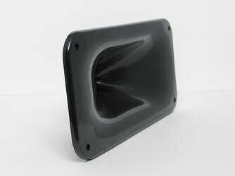

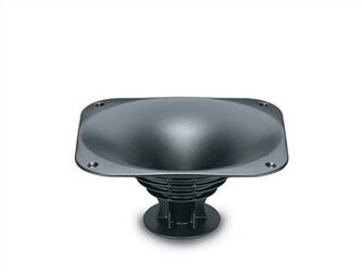

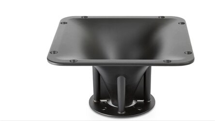

Wenn ich mir das anschaue, dann bleiben nicht viele Optionen, welches Geddes-konformes Fertig-WG "käuflich erwerblich" in Frage kommt.
Die besten bezahlbaren Optionen sind:
- 18Sound XT1086 (ca. 110€ das Paar) der Klassiker in Alu
- SEOS-12/-15 aus Kunststoff (ca. 140€ das Paar)
- SEOS-12/-15 aus GFK (320€ das Paar)
- 18Sound XR1064 (ca. 140€ das Paar) in Alu

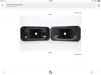

BMS 4552ND + 18Sound XT1086
18Sound NSD1095N + 18Sound XT1086

Also ob der BMS 4552ND an ein 18Sound Horn passt, wage ich bezweifeln, woher kommt die Info?
Der kostet aber eh richtig Geld, da kannst Du Dir auch ein SEOS gönnen und den günstigen aber sauguten BMS 4550 ran hängen. mit der Kombi bist Du dann schon ziemlich weit vorne.
Das mit dem 4550 ist ein guter Tip. Für 120€ ein Schnapper!
Die günstigen SEOS WG (aus Kunststoff) haben angeblich die gleiche Form wie die aus GFK, bloß anderes Finnisch

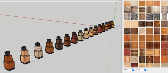

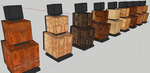

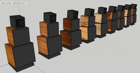

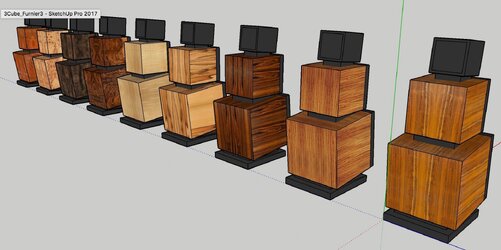

Inzwischen habe ich zig in Frage kommende Furniere ausprobiert....
... und auf eine eingeschränkte Menge von Favoriten gekommen
Welche würde Euch gefallen?
