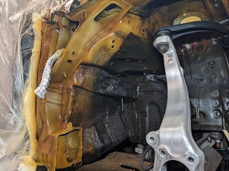

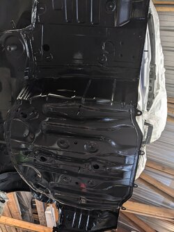

Das Fzg. hat einen neuen Motor bekommen, Achse und Unterboden wurden gestrahlt/lackiert/versiegelt und er wartet aktuell aufs Frühjahr um lackiert zu werden. In der Zwischenzeit wollte ich mich in Ruhe und mit Spaß am Hobby um neues Wissen kümmern und die HiFi Geschichte abarbeiten. Im übrigen engagiere ich mich seit über 20 Jahren ebenfalls unentgeltlich in diversen Foren, aber so einen Einstand habe ich noch nirgends erlebt oder gesehen 🤷 Ich finde es gut, dass du hier raus bist, denn du hast den Thread mehr aufgehalten als weitergebracht. Danke für deine Erfolgswünsche 👍

Für uns alle ist CarHifi genau das gleiche was du da am Unterboden gemacht hast. Perfektion und Detailverliebtheit.
Bei dem ganzen Zeugs was du selbst gemacht hast, ists natürlich im Kopf schwer dann für so nen Side-Quest wo du offensichtlich einen anderen Stellenwert drauf legst als wir, einen Profi zu beauftragen und Geld auszugeben.

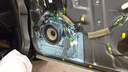

Dann gern ein kleiner Abriss aus dem großen Erfahrungswissen, rein auf die Dämmung, Tür bezogen - weil ich das Bild oben sehe.
- Alubutyl ist nicht gleich Alubutyl. Du hast deinen Unterbodenschutz sicher auch nicht im Aldi gekauft.
- eins der Besten ALB ist das SIP 2.1
- teils macht es aber auch sinn verschiedene ALBs zu kombinieren
- sehr steifes Material lässt sich heiß gemacht ganz gut verarbeiten, machen aber Händler oft nicht, da es viel Zeit kostet.
- ALB wird flächig angerollt, alle Luftblasen müssen drunter raus sein und die Oberfläche idealerweise glatt. nicht glatte Oberfläche aufm Alb hat extrem viel weniger Versteifungswirkung, geht dafür gut um Ecken etc rum. Mit einem glatten(!) Roller wird ALB glatt gerollt.
- Im Bereich des Lautsprechers zählt Masse. Also entweder einen fetten Einbauring ein wo der Lautsprecher drauf sitzt und den noch anspachteln, oder direkt einen haben, der mehrfach massiv metrisch mit dem Stahlträger der Tür verschraubt ist.
- ALB im Bereich des Chassis gern 4-5-6Lagig wenn du nicht drunter spachteln willst.
- mit billig ALB hast quasi nur eine Massewirkung ein kaum Versteifung.
- rechts im Bild sieht man noch ein Loch im Blech. Das gern mit einem extra Blech zwischen mehreren Lagen ALB Sandwichen um die fläche steif und dicht zu bekommen
- Idealerweise auch das Außenblech mit dem Aggregateträger verbinden. hieß früher mal stiefelknecht.
- Schwerfolie auf das Türaußenblech als erste Lage.
- Seitenaufprallschutz mit z.B. Sikaflex an die Türaußenhaut kleben
- Eine extra Schallabsorptionsmatte wie SCCA9 darf gern direkt hinter dem Chassis an die Türaußenhaut angebracht werden um den SChall, der von der Membran nach hinten abgestrahlt wird nicht zu 100% wieder nach vorn durch die Membran zurückreflektieren zu lassen
- in der Tür ist es sinnvoll einen Wasserschutz aus ALB zu formen, damit Wasser was innen der Tür runter läuft nicht im Lautsprecher landet
- beim Einbauring des Lautsprechers schauen, dass sich unten auch kein Wasser drin sammeln kann.
- Türverkleidung ebenfalls ordentlich mit ALB bekleben. Billiges ALB kann hier ggf. oft nicht gut halten auf Dauer
- Hohlräume mit Schafwolle ausstopfen (kann gut mit ggf. Kondenswasser etc umgehen, schimmelhemmend)
- Flächig sowas wie Steg Flies S7 aufkleben. Darauf achten, dass die TVK noch drauf geht
- TVK darf nach der Montage ger leicht auf Spannung sein. Aber nicht zu viel, sonst gehen die clips wieder auf.
- Ich sehe kein Bild der TVK, aber kritisch ist oft das Ablagefach. Das freut sich meist rings herum über ne wurst Sika
- Alle Kabel in der Tür dürfen mit Tesa / würth Polyesterklebeband oder Textilklebeband umwickelt werden, oder/und direkt mit nem streifen oder unter flächig ALB an der Tür fixieren.
- ob an der auch was am Gitter zum bearbeiten sinnvoll ist (aufbohren, ansenken, ersetzen) kann man auch schauen wenn man Bilder oder live sieht

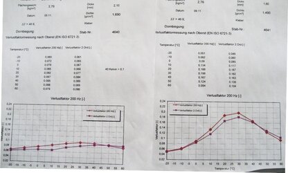

Links ein bekanntes Alubutyl mit Wabenstruktur und rechts ein bekanntes Alubutyl mit glatter Alufolie.
ist immer die Frage welche Kräfte aus welchem Winkel einwirken. Die Energie welche vom Lautsprecher einwirkt bzw angeregt wird ist bei TT im Türblech eher - im Zutragen der gleichermaßen Schwingungs/Vibrations-Quer-Einstreuungen - eine Quervibration. Auch das Fahrwerk überträgt unebenheiten der Fahrbahn auf die Karosserie, was Schwingungen anregt. Es geht daher eher um ein dämmen von Direktschall, dämpfen von Schwingungsenergie und verschieben von Resonanzen ausserhalb des störenden Spektrums. Masse und Stabilität sind das eine, Dämpfung und zerstreuung das Andere. Wenn man eine Fläche zur Passivmembran beschwert hat welche auf Fahrbahnerschütterungen reagiert, dann hat man zwar den Wirkungsteil vom Lautsprecher eleminiert, aber die Krafteinwirkungen vom Fahrzeug ignoriert. Wenn man im Sommer das Fahrzeug mittels Klimaanlage nicht mehr runter gekühlt bekommt weil man mit der Masse zwar sämtliche Vibrations-erschütterungen tot gedämmt / bedämpft hat, aber dafür großflächige Wärmespeicher der Sonneneinstrahlung fest installiert hat, dann bemerkt man das Energie nicht immer sinnvoll nur durch absorbtion Aufgenommen werden sollte. Daher sollte man auch Dämmung&Dämpfung nicht nur auf einzelne Aspekte reduzieren. Je Einsatzbereich gibt es da mehr zu bedenken - auch Fahrzeugsprzifisch - als nur Metallringe, Glasfaserspachtel oder Alubutyl. Ebenso sind die Tauwasser Abläufe und Be/Entlüftung genauso zu beachten wie Spritzwasserabläufe in den Türen - da die Scheibendichtungen ebenao nicht völlig abdichten.
Das Thema Einbau, Dämmung + Dämpfung ist daher ein eigenes Thema welches unter Berücksichtigung der Zielsetzung vom Gesamtfahrzeug abgewogen werden sollte. Da hier ein IS250 offensichtlich komplett neu aufgebaut wird, würde ich eher vorher die Gesamten Maßnahmen planen welches Gewicht sinnvoll wie verteilt wird. Die Gesamtheit aller sinnvoll zusammen wirkenden Maßnahmen werden den Erfolg bringen, nicht nur der Einbau oder Dämmung der Tür/Lautsprecher. So zumindest meine Erfahrung.

Aus eigener Erfahrung würde ich dir daher zu Variante 3) raten. Was den Einbau betrifft kannst du das m. E. alles selber machen. Für die Ersteinmessung des DSP empfehle ich dir diese auf jedem Fall vom Fachhändler (oder einem der erfahrenen Fuzzis hier) durchführen zu lassen. Wenn du dann vom Hobby angefixt bist, kannst darauf aufbauend auf der Erstkonfiguration die Anlage weiter auf deinen Geschmack anpassen.
Türen dämmen ist bei allen Varianten Pflicht, aber da bist du ja dran.

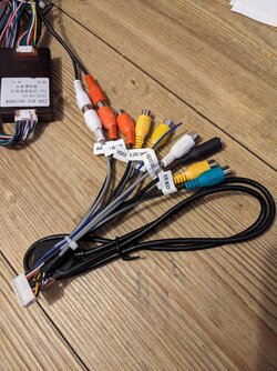

Noch zum Thema Adapterkabelbaum: Schreib doch mal den ein oder anderen Hersteller direkt an. Vielleicht gibt es da einen Kabelbaum (evtl. für andere Märkte die bei uns in D so direkt nicht angeboten werden).
