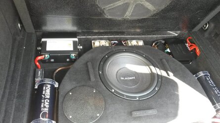

Weil wir hier Bilder von Deinem Konstrukt sehen wollen! Wir sind ja schließlich Fuzzis, die sich auch für die Details interessieren! ;)
Daher -> :ttiwwop:
Hmmm....denk..denk..denk....hmmm
Und ich dachte immer die Bilder von "meinem Konstrukt" kommen in die Rubrik "Bauberichte".
Damit der Erfahrungsbericht "wertvoll" wird werde ich dann mal ein "pic" machen.

Dann noch ein Bild, dort liegt der Akku auf der Seite und ist über eine vollflächig mit der Karosserie verklebte Stahlplatte und Bügel gesichert.
