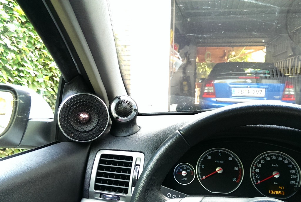

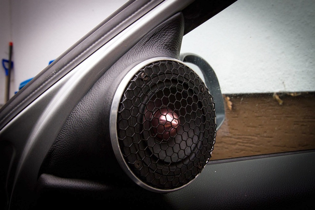

Mir ist mal aufgefallen, dass ich nie mein Ergebnis gepostet hab ;).
Mal nachholen:
Bin für's erste Mal echt extrem zufrieden, gibt nix großartig dran wo ich mir sagen würde, dass hätte ich besser machen können :bang:.
Doch: die Kreuzschlitzschrauben gegen schöne tauschen. :ugly:
Jaaahaaaa, stimmt. Hatte gehofft das fällt bei der Größe nicht so auf (oder du kennst das Bild ausm Facebook :D). Hab vorgestern Einspachtelringe geordert für die 7.28.. werd dann soweit ausschleifen, dass die reinpassen und dann festkleben. Dann kann ich die auch wieder richtig schön mit Gewindeschrauben festschrauben ;)
Die L1 Pro R2 passten da ja wunderbar vorher rein ;)
