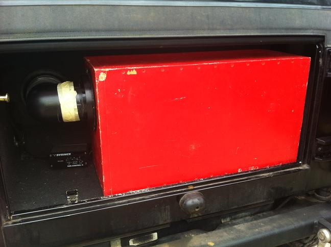

Heute morgen hab ich endlich den AS Radion 12 Plus bekommen.
Den hab ich gleich testweise in ein noch vorhandenes 40 Liter Gehäuse gesteckt und den 90 Grad abgewinkelten Aeroport draussen angeschraubt. Da das neue Gehäuse ca. 3 Liter mehr haben wird, kommt das dann annähernd hin, wenn der Port dann drinnen ist.
Das Teil ist ja die Wucht. :bang:
Das macht so viel Druck, ich musste im Vergleich zum HX10SQ sogar etwas runter pegeln.
Nun habe ich noch viel Lestungsreserven, was mich über ein leistungsstärkeres FS nachdenken lässt, dazu später aber nochmal mehr.

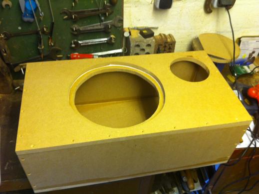

Morgen hole ich mir 19 mm MDF und baue das neue Gehäuse.
Anbei ein Bild vom jetzigen Zustand.

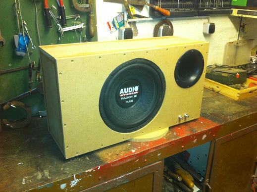

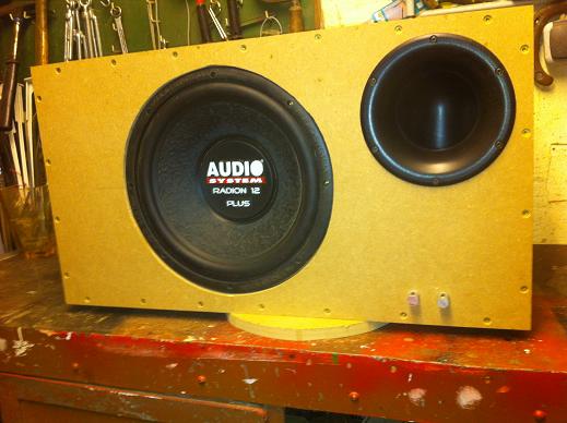

Hab heute das neue Gehäuse für den Radion 12 Plus fertig gestellt mit 48L und abgestimmt auf 39 Hz.
Das klingt echt richtig gut, nochmal deutlich tiefer, als in dem roten 40L Testgehäuse.
Bin begeistert ! :bang:
