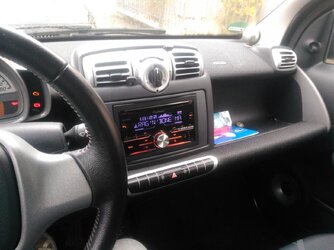

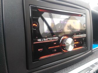

Habe bei meiner Freundin im Smart jetzt das DEH-X730BT verbaut.
tmp_15171-IMG_20161002_102200-1556342965.jpg tmp_15171-IMG_20161002_102207-1397616841.jpg
Evtl. ganz interessante Informationen für alle:
Quelle: Nexus 7, Bluetooth, PowerAmp, 0db Signale von 20Hz - 16kHz
HU eingestellt auf:
Network Mode
Equalizer Flat
Loudness OFF
Bassboost OFF
Pegelangleich für Quellen = 0
usw usw, alles aus und 0.
Dann Oszi an die Cinch Ausgänge und Lautstärkeregler auf 62 gedreht.
Cinch Ausgangsspannung ist dann 2,64V
Ausgänge sind bis 200Hz stark am clippen, dann wirds weniger, ab 2000Hz wieder richtig stark.
Ich habe jeden Cinchausgang einzeln gemessen und per Kanalgain im Radio jeden Kanal im Pegel reduziert.
Bei jedem Kanal muss der selbe Wert von -5 eingestellt werden, sodass es zwischen 20-16000Hz clippingfrei läuft. (20khz wurden nicht ablesbar ausgegeben [Tablet? Bluetooth? Radio?])
Bei Lautstärke 62 und den angesprochenen "-5" pro Kanal liegt dann eine Cinch Ausgangsspannung von 2,24V 100% clippingfrei an.
Achja, nochwas:
die Cinchspannung steigt unter 200hz und über 2khz jeweils um ein paar mV an. Ausgangssignal ist somit nicht wirklich "flat"
Bei 500Hz hat das Oszi 2,24V und bei 20Hz 2,36V angezeigt. Aber clippingfrei!
