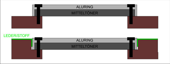

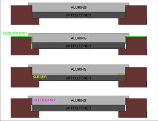

Nochmal zu den Ringen.Ahh wir haben aneinander vorbei geredet ^^ Ich meinte die AluRinge. Das Gitter wird natürlich nur geklemmt :)
Ich weiß nicht wie ich am besten die AluRinge an den Korb befestige. Diese kann man ja nicht biegen o. klemmen. ^^

TMT ist nach Ohr oder Messung anzubinden. Hier ist ein Bereich von 100/6 - 300/30 alles machbar.
Der mit den Löchern ist für die einfache Aufmontage.
Dann werd ich die mit Loch gleich mal bestellen
Dann hoffe ich mal das der Rand der neben den MT greift nicht zu dick ist. Dort habe ich auch nicht so viel Platz. Ring ist aber schonmal bestellt.
Was haben denn die Ringe mit den Bohrungen für Maße? (AD, ID, LKR)
