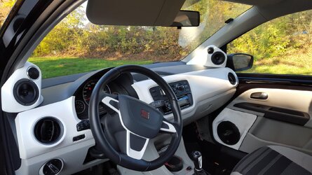

Dann habe ich noch eine Frage zum typischen Arbeitsbereich. Goldkante hatte mir ja zu den MT's geschrieben ab 250 Hz.
Die MT's sind BR bedämpft verbaut in 1L links und 1,15L rechts. Kann ich dort 300Hz mit 18db trennen oder sogar etwas tiefer (bei pegel) trennen?
Da der HT (der große) und MT nah beieinander verbaut sind sollten die doch wie 1 Lautsprecher wirken. Was wäre dort eine angemessene Trennung? MT bis 3600Hz /12DB und den HT ab 4200 /12DB ?
Gemessen wird natürlich noch.
Hier ein Bild:
Beide Seiten sind auf die Ohren des Fahrers ausgerichtet wobei rechts mit leichtem Winkel nach oben zum Innenspiegel.
Über Erfahrungen würde ich mich freuen.
und wo sind bzw. enden die BR-Ports der MTs? Wieso kommt mein eigentlich überhaupt auf die Idee einen Mitteltöner in ein BR-Gehäuse zustecken? Vorallem wenn es sich um ein recht typisches Car-Hifi-Chassis handelt?
BR-Port ist vielleicht etwas übertrieben. Es sind eher Öffnungen. Diese sind unter den Gehäusen und zeigen zu den Türen hin.
BR / nicht CB - weils mir gesagt wurde.:kopfkratz:
