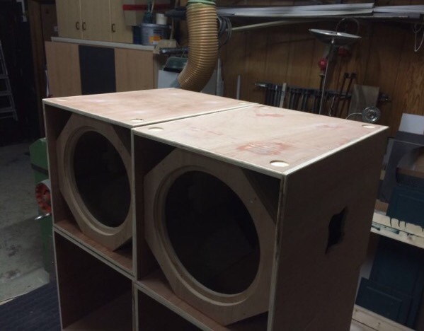

ich habe ein Angebot gefunden, wo einer das Fertiggehäuse für Jobst LMB-118N für 130 Euro/Stück + Versand anbietet:
Da zwei Stück von kaufen und je einen Faital 18HP1040 reinhängen und das Finish selbst machen?
Was kommt da noch finanziell an Warnex, Gitter (Hauptproblem?), Schaum, Griffe und Flansch ungefähr dazu?
Sven
Nachtrag zu den Jobsti JM-Sub18N/LMB-118N:
Die ursprünglichen Faital 18HP1820 gibt es nicht mehr, laut Forum sollen die 18HP1822 als Nachfolger ebensogut bzw. besser sein.
Die Faital kosten regelmäßig um die 400 Euro/Stück, die 18HP1060-Serie sogar schon über 500 Euronen. Das erscheint mir alles etwas zu teuer.
Ich habe gerade ein Angebot für neue 18HP1022 für 279 Euro gefunden.
Alternativ würde auch ein RCF LF18G401 für 250 Euro darin gut laufen.
Damit würden Chassis und Kiste ca. 420 Euro kosten. Da kommen noch ca. 100 Euro für Finish, Gitter, Flansch dazu.
Im Ergebnis wäre ich dann bei ca 1.000 Euro und hätte die restliche Bastelarbeit. Dafür bekäme ich einen etwas handlicheren 35 Kg Sub.
Was meint Ihr dazu?
Die Selbstbauteile wären mit ca. 1.000 Euro ungfähr Euro 350 Euro teurer als die 52 Kg schweren und großen Achat Hybrid-Hörner, bei denen ich keine Arbeit hätte.
Sven
