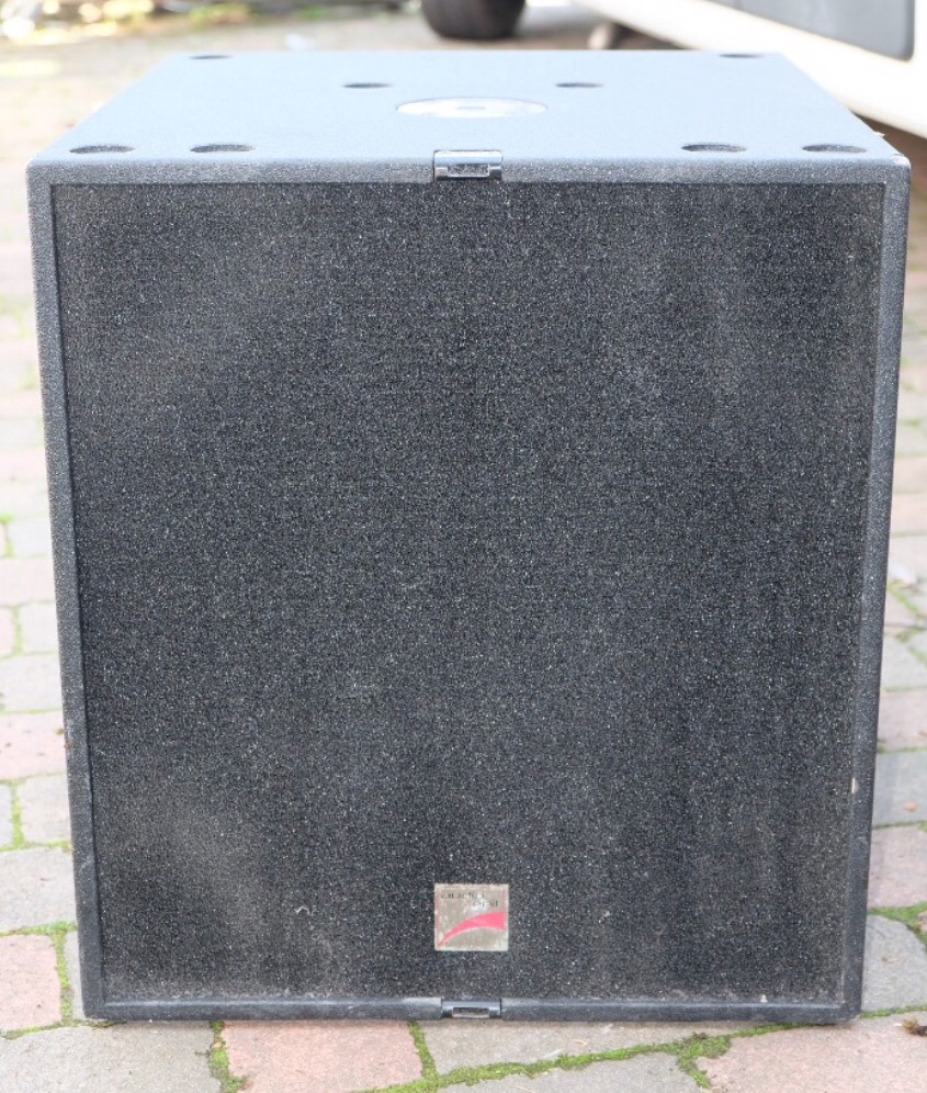

ich habe ein Angebot von einem Händler/Verleier, zwei gebrauchte Audio Zenit NDW 18 zu kaufen.
Die Subs sind ca. 5 Jahre alt und haben schon deutliche Gebrauchsspuren. Mit Versand auf der Palette würden die beiden NDW 18 dann 1.150 Euro kosten. Das ist schon eine Stange Geld für altes und runtergerocktes Material :-(
Andererseits sind die Kisten mit 28 Kg sehr rückenschonend und nach den Empfehlungen von hier und anderen Infos auch recht gut, wenn auch nicht sonderlich tief reichend.
Leistungsmäßig würde da dann wohl eine gebrückte 2400 pro Sub benötigt werden...
Bei 800-900 Euro würde ich sofort zuschlagen, aber bei 1.150 Euro für abgerockte Leihgeräte...??

Das ist halber Neupreis, das Angebot geht preislich eigentlich in Ordnung, ist halt Pro-Material mit entsprechendem Wiederverkaufswert.
Die TA2400 würde ich gebrückt ohne scharf eingestellten Controller nicht auf einzelne NDWs loslassen, die ist zu stark :fp: Zwei TA1400 wären gebrückt richtig für den Job! Alternativ geht auch die TA2400 in Stereo betrieben, dann ist halt nicht die max. mögliche Belastbarkeit der Bässe verfügbar :kopfkratz:
Es ist gar nicht so einfach, ordentliche (und bezahlbare) Endstufen für kräftigen 8-Ohm Stereobetrieb zu finden. Nach langer Suche konnte ich mir eine gebrauchte RAM-Audio DQX 7.0 schießen und die ist zaubert mir ein Grinsen an den Bässen ins Gesicht.
Die macht 2x1300W an 8 Ohm (reicht gut für 300qm "Disco") und 2x2300W an 4 Ohm, wenn ich noch zwei Bässe dazu dry-hire (reicht für 300qm "Abrissparty") :woot:

Wenn du mal die Gitter abschraubst und die Sicken anguckst findet sich u.U. noch Potential zum verhandeln. Nach äußerer Optik kannst nicht gehen: Wenn die PU beschichtet sind, dann ist die Oberfläche so rauh, dass jedes Körnchen Dreck dran haften bleibt und man halt mal mit nem nassen Schwamm ran muss. Nachlackieren ist bei PU-Beschichtung eher ein Problem...bei lackierten Bässen konnte man noch mal mit WARNEX drüberrollen und fertig war die Laube...

Die TA-2400 macht 2 x 650 Watt/8 Ohm bzw. in Brücke an 8 Ohm 1,2 kW, die Subs sind mit 1 kW an 8 Ohm angegegen. Ich finde, dass das würde optimal passen. 20 Prozent mehr Leistung vom Amp gibt etwas Luft bis zum Clipping :-)
Die Subs sind leider weit weg, so dass ich sie mir nicht ansehen kann, aiso ggfs. nur ein Kauf nach den Fotos.
Schön ist anders :-)

Zu den Audio zenit. Tolle Subs, selbst schon öfters gehört. Wenn die allerdings viel unterwegs waren sind die tts sicherlich schon schon weich geklopft... Mir persönlich wären da 1150 auch zu viel.
