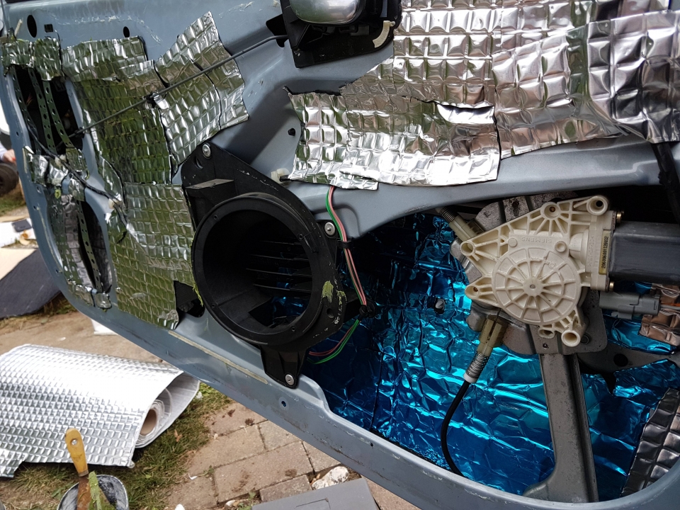

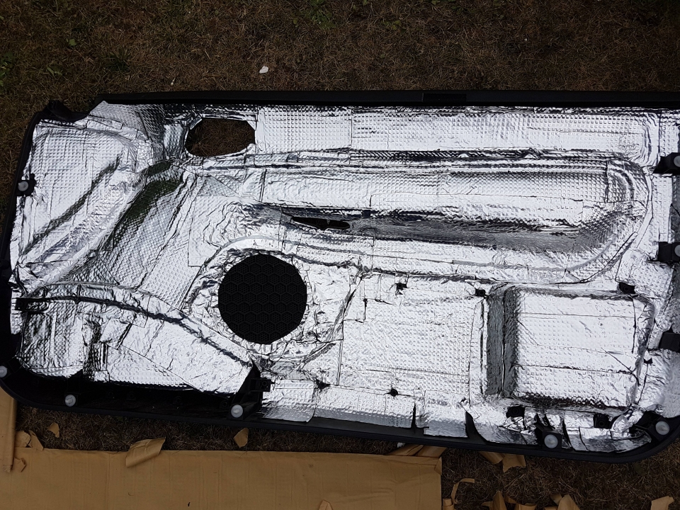

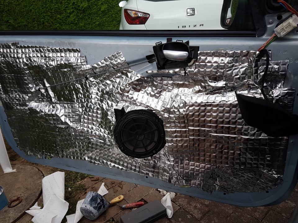

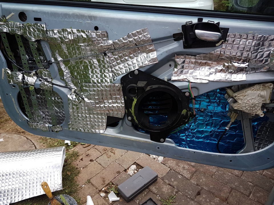

Woah, danke dass du die Bilder online stellst, das sieht doch schon sehr gut aus
Mit dem Spachtel am Plastikadapter war so gedacht, dass du den Adapter mit irgenwas anrauhst (mitm Cutter kratzen, grobe Holzraspel...) und dann alles außenrum mit mind. nem halben cm Spachtel beschmieren
Wichtig beim ALB ist immer, dass du es überall richtig andrückst, ohne Lufteinschlüsse. Soweit ich das hier beurteilen kann, warst du sehr gründlich
Unten rechts das riesige Loch in der Tür neben dem Lautsprecher hat auch Lochband unter dem ALB bekommen?
Zur Ankopplung des Lautsprechers an den Innenraum halt idealerweise was nicht akustisch durchlässiges nehmen.
Das Dämmvlies ist durchlässig. Wenn du das Band nicht kaufen willst, tuts hier bestimmt auch ein Tunnel aus ALB um den Lautsprecher herum. An der Türverkleidung dann einen Ring Vlies kleben, wo das ALB bei montierter Türverkleidung dann dagegen drückt. Ist mit dem Vlies sicher nicht optimal, aber wenns auf 5euro ankommt, besser als nichts![]()
