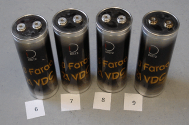

Aber ich hätte die hier: Testkandidaten #6/7/8/9: DIETZ 1.0F/21V
Gemessene Kapazität
Entladung (schnell): 0.34 F / 0.63 F / 0.66 F / 0.72 F
Entladung (langsam): 0.35 F / 0.637 F / 0.683 F / 0.736 F
Ladung (100mA): 0.36 F / 0,66 F / 0.70 F / 0.75 F
Abweichung: -66 % / -37 % / -34 % / -28 %
Leckstrom (nach 10s): 8.3 mA / 9.1 mA / 11.3 mA / 16.8 mA
Leckstrom (nach 1h): 0.63 mA / 0.26 mA / 0.54 mA / 0.56 mA
Dielektrische Absorption (normiert): 20.6 % / 18.6 % / 18.4 % / 20,1 %
Was auffiel: #6 hat ne Beule im Becher und die #9 einen "goldähnlichen" Überzug auf den Polen.
...Knoxville...
Hm, kann man bei #6 nicht von einem Defekt ausgehen? Ich mein 66 % unter der Werksangabe...
Aber bisher klasse Test :thumbsup:
Flo
Hi Flo,
Aber bisher klasse Test ...
die Startnummer 6 hat ja ne Delle im Blech und wenn man den stark schüttelt, klappert da auch irgendwas im Inneren.
Das könnte darauf rückzuführen sein, dass der Kondensator aus zwei Einzelwickeln (Standardwert 330000 µF) besteht und einer von der Kontaktierung her - durch die mechanische Einwirkung von außen - abgerissen ist.
Das würde aber wiederum bei der Kapazitätsabweichung bezüglich der Gesamtnennkapazität Vorsatz bedeuten. ;)
Abgesehen von der negativen Kapazitätsbilanz ... funktioniert der PowerCap einwandfrei.
...Knoxville...

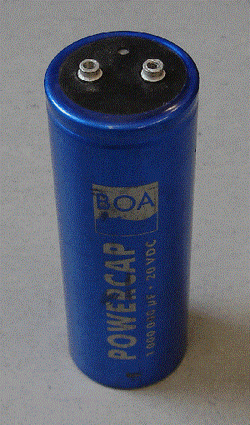

Testkandidat #10: BOA POWERCAP, 1.0F/20V
Gemessene Kapazität
Entladung (schnell): 1.12 F
Entladung (langsam): 1.154 F
Ladung (100mA): 1.20 F
Abweichung: +20 %
Leckstrom (nach 10s): 37.8 mA, pro F: 31.5 mA
Leckstrom (nach 1h): 2.81 mA, pro F: 2.3 mA
Dielektrische Absorption (normiert): 20.5 %
Sonstige Parameter
Abmessungen (dxl): 76x218 mm
Volumen: 0.99 L, pro F: 0.8 L
Gewicht: 1.065 kg, pro F: 0.9 kg

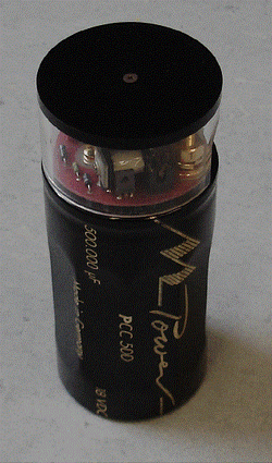

Testkandidat #12: MPower (Mundorf, Made in Germany) PCC 500, 0.5F/18V mit Schutzelektronik
Gemessene Kapazität
Entladung (schnell): 0.56 F
Entladung (langsam): 0.571 F
Ladung (100mA): 0.56 F
Abweichung: +12 %
Leckstrom (nach 10s): 31.0 mA, pro F: 55.4 mA
Leckstrom (nach 1h): 1.96 mA, pro F: 3.5 mA
Dielektrische Absorption (normiert): 27.5 %
Gemessen wurde ohne Schutzelektronik.
Sonstige Parameter
Abmessungen (dxl): 76x141 mm
Volumen: 0.64 L, pro F: 1.1 L
Gewicht: 0.834 kg, pro F: 1.5 kg
Elektronik
Schutzelektronik: trennt den CAP via Relais vollständig vom Netz.
Die Stromaufnahme des PCC 500 mit Elektronik liegt im Standby bei etwa 13,9 mA - das ist deutlich zu viel.
Ab 15,25V greift der OVLO (alle LEDs aus).
Was auffiel: Das Relais schaltet nicht ein! Obwohl beide grünen Status-LEDs leuchten (die gelbe LED glimmt zusätzlich beim Aufladen).
Ursache: Relaisspule defekt.?
Somit hat dieser PowerCAP nur einen
Placebo-Effekt :!:
...Knoxville...
Manchmal hilft aber selbst ein Placebo-Medikament! :D :hammer:
