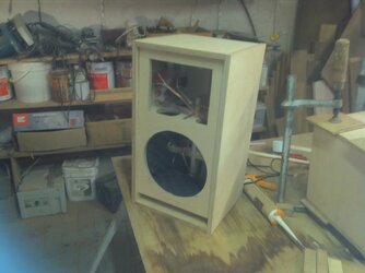

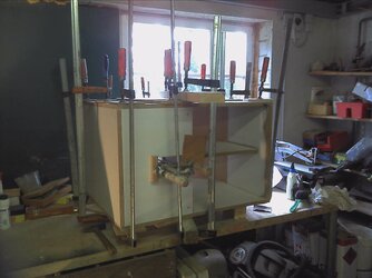

Ich wollte mich mal wieder melden und vom Fortschritt des Projekts berichten. Die letzten 3 Wochenenden haben wir insgesamt 25 Stunden in der Werkstatt gestanden um die Gehäuse zu bauen. Anbei habe ich zwei Bilder vom letzten Wochenende. Diese Woche werden sie lackiert und am Samstag werden sie (wenn alles glattläuft) bestückt und probegehört. Nächstes Wochenende ist dann der große Tag, wo sie einen Saal mit ca. 80 Leuten beschallen müssen ;)
Das Budget wurde ja leider maßlos gesprengt, weshalb ich lder erst eine Endstufe kaufen konnte. Es ist eine Behringer EPX-2000 geworden, die habe ich neu bei thomann gekauft. Eigentlich waren zwei T.Amp E800 geplant, jedoch passte die Lieferzeit nicht ins Konzept und ein Gebrauchtkauf rechnet sich nicht (30€ sparen, dafür auf 3 Jahre Garantie verzichten). Jetzt muss es eben die Behringer zusammen mit der Skytec tun, bis ich mir eine zweite Behringer leisten kann. Als Frequenzweiche kommt die Behringer CX3400 zum Einsatz (muss mir nochmal ansehen, ob ich da einen Monoausgang für den Subwoofer bekomme).
Vielen Dank nochmal für eure Hilfe und ich werde weiter berichten, sobald ich was gehört habe ;)
