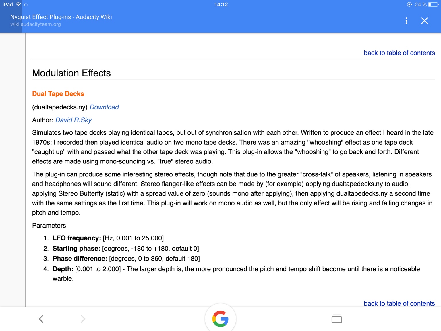

Zu meiner Schnapsidee mit dem "Timesweep" - es gibt nichts, was es nicht gibt :-)
google sagt, dass es dafür sogar ein passendes Nyquist Plugin gibt
Man kann die Frequenz bestimmen, man kann den Phasenversatz bestimmen

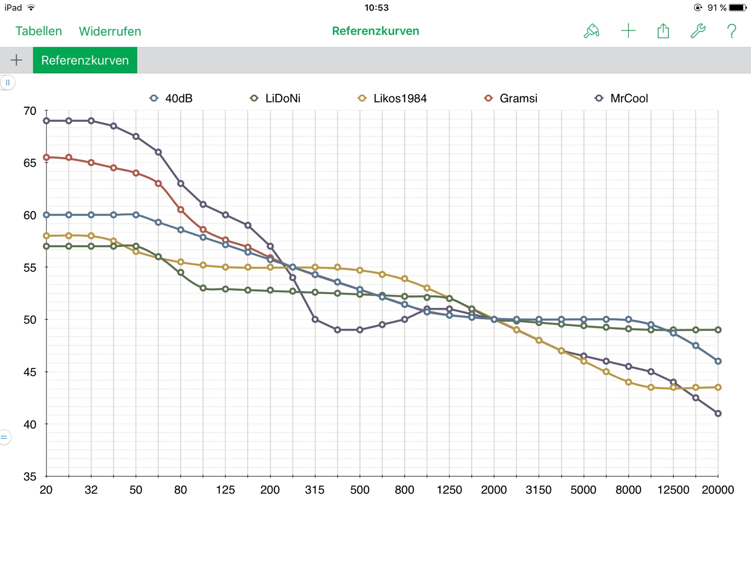

Ich habe die Kurven jetzt auf einen gemeinsamen Bezugspunkt bei 2kHz gebracht, dann kann man besser sehen, wer am "schmerzbefreitesten" ist und seine Pizza am stärksten verfeinert :-)
Denkt dran, es ist keine saubere logarythmische darstellung (Numbers Diagram auf iPad)
Eigentlich dachte ich, dass ich hier die ältesten Ohren habe und dementsprechend mehr Pfeffer im Hochton geben sollte, aber vielleicht liegt es an meinem Mikro.

@Alwin: dafür hast Du auch am meisten Bass....
Naja, Deine Abstimmung (im Tiefton) ist ja auch als einzige fürs Fahren gedacht, nicht für Bewerten im Stehen.
Und dein Senke zwischen 200-1000 Hz ist wohl Deinem Geschmack geschuldet, ebenso der softe Hochton.

Alwin,du hast meine Kurve immer noch nicht korrigiert.
Schau dir bitte mein Pic vom FG nochmal an.
Von ca 100hz - 1.8khz ists gleich laut,eigentlich. Habs ja auf 1/24 Auflösung... Ab ca 2khz fällt es erst ab. In deiner erstellten Datei fällt es ab 800Hz ab...
