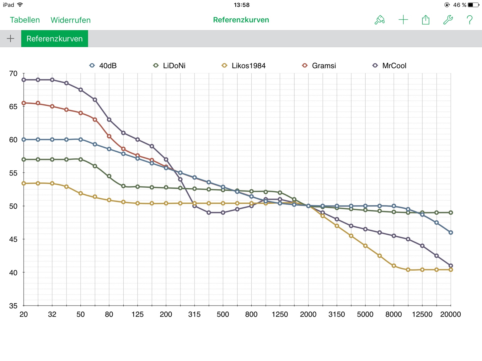

Referenzkurve für AYA Wettbewerbe

Von ca 100hz - 1.8khz ists gleich laut,eigentlich. Habs ja auf 1/24 Auflösung... Ab ca 2khz fällt es erst ab.
Erledigt
Trotzdem vielen, vielen Dank, Dominic, daß Du trotz deiner Skepsis Daten und Infos beiträgst! Super-Cool!
Das ist es!
Vielen Dank, Mister Cool für die Zusammenstellung.
Alle Kurven sind mit Rosa Rauschen aufgenommen worden und schon korrigiert? Oder ist das die echte aufgenommene Kurve?
Sollten die Kurven mit Sweep aufgenommen worden sein, dann muss nichts korrigiert werden?
Nur für mich: vergleichen kann man nur, wenn mit alle mit Sweep aufgenommen wurden oder das Rauschen korrigiert wurde?

Die Zielfunktion bzw deren Energiegehalt ist abhängig von dem was der Einbau bzw der Innenraum daraus macht unabhängig der Funktion. Umso besser Einbau und Umgebung umso Flacher kann die Zielfunktion gestaltet werden.

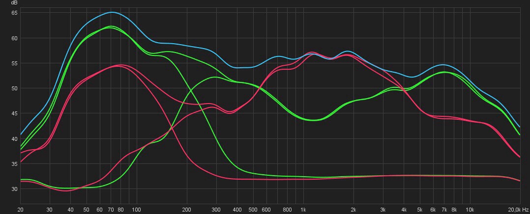

Oben kann man auf meinem "verhunzten" Diagramm sehen, dass ich in dem Bereich 400-500Hz gerne eine Senke hätte. Wäre das eine sinnhafte Fc=450Hz zwischen TT und MT.
Und dann (vorausgesetzt, dass sich die Flanken und Addition richtig eingestellt haben) die TP und HP so "auseinanderziehen", dass sich die Senke auf "natürliche weise" ergibt (bei Einhaltung der akustischen L/R Symmetrie)
ich denke das ist zu nah an deinem Problem... ich Tippe darauf dass dein TT das Problem um die 500 Hz macht und es wird vermutlich auch die rechte Seite sein?!
Deswegen ja die einzelnen Wege Fullrange laufen lassen und wenn der MT sauber in diesem Bereich spielt würde ich viel tiefer den Übernahmebereich wählen... ca 250Hz (wenn der MT so weit runter kommt inkl. auslaufender Flanke bis -20db). Bist du zu nah am Problem dran versaust du dir die Phase bzw den Flankenauslauf des TT zum MT.
Eigentlich nicht. Die 500Hz sind schon voll in dem MT Bereich, aber ich werde alles resetten und nach den bisher gewonnenen Erkentnissen und Anweisungen neu ausetzen, dann sehen wir was passiert.
L=Grün
R=Rot
Summe=Blau

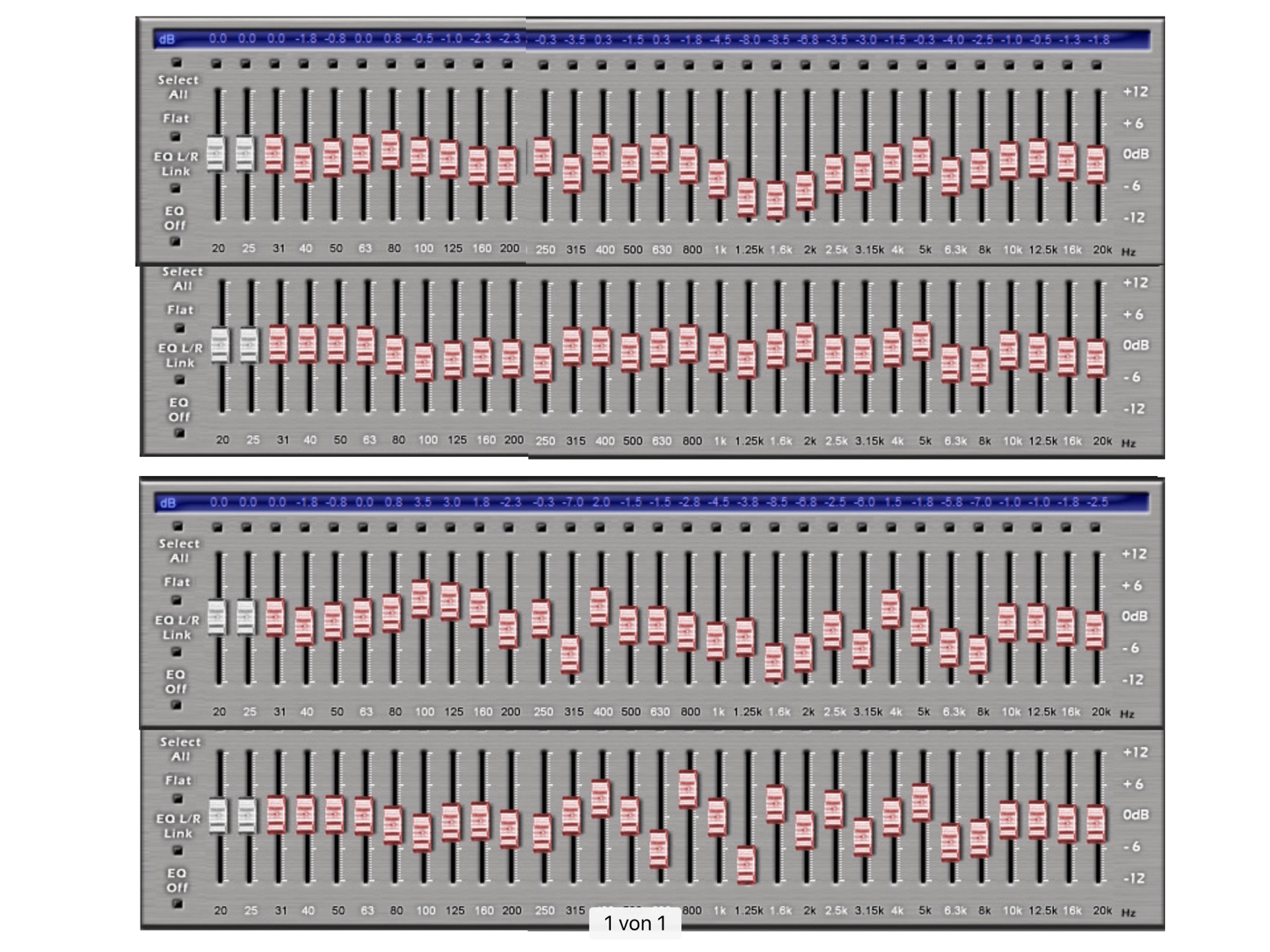

Also zumindest bis jetzt lag das Problem eher in dem MT Bereich. Das sieht man auch an den EQs. Die für TT sind recht moderat und gechilled, die für MT ziemlich "intensiv"
Hier zwei Varianten (jeweils L/R), ein mal eingestellt per Messung und Ohr und ein mal nachgebessert durch die REW EQ Berechnung. Ja, das sieht ziemlich wild aus, das REW ist noch schmerzfreier als ich :-)
