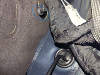

Ich bin durch die Gummidichtung durch, durch die auch der Hauptkabelstrang durch geht. Da ist nebendran der markierte Nippel (Foto im Motorraum). Leicht angeschnitten, Kabel von innen durchgefummelt und soweit durchgeschoben, dass ich es im Motorraum finden konnte.
Top, dann geh ich mal auf die Suche nach dem Gumminippel... :) Vielen Dank

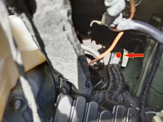

=> gesagt getan.. Und dennoch "ewig" gesucht nach dem Gumminippel... Aber: Gefunden!
=> Sehr unzugänglich, siehe Foto (auf dem der Gumminippel nicht zu sehen ist, aber er ist da, siehe Markierung, hinter bzw. unterhalb vom dicken Kabelstrang... :-)
Wichtig: Batterie: raus, Luftfilterkasten: raus, Trägerplatte für die Batterie: raus, erst dann kam ich so dran, dass ich, mit viel Mühe, des Kabel auch in den Innenraum bekam.
Danke nochmal für den entscheidenden Hinweis auf den Gumminippel!

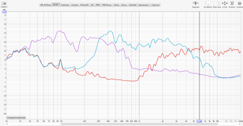

Da es dort rappelt, hab ich bisher aufs Einmessen verzichtet, sondern einfach mal die erste Probemessungen im Auto gemacht.
Dabei ist mir aufgefallen, dass das Mikro in der "Stille" nicht linear ist. Kleine Peaks hab ich herausgefunden kommen beispielsweise durch elektrische Störungen, aber stören die Peaks die Einmessung? Wenn das von der Elektrik im Auto kommt, beispielsweise, mach ich da ja nichts dran.
Deutlich auffälliger ist jedoch der Anstieg von 1kHz Richtung 20Hz. Ist das einfach "noise" bzw. Grundrauschen vom Mikro? Und auch hier: stört das, wenn ich einmesse und mit der Lautstärke das Rauschen des Mikros deutlich überlagere? Das war jetzt noch nicht besonders laut eingemessen, war ja nur ein Test.
Kann ggf. unterschiedliche Lautstärke gewesen sein, also nicht zu viel reininterpretieren :D
Hat jemand ein Beispiel wie sein Messmikro im recht stillen Raum im REW RTA aussieht? Ist das so eine Kurve?
Du misst vieeeeel zu leise. Hast viel zu wenig Abstand vom Pegel zum Grundrauschen.
Eine Messung bei "Stille" hängt von der Stille ab. Wenns leicht windig ist, rumpelt es ist ne Straße 200m weit weg rumpelt es etc etc.
Du kannst in den Keller ohne elektrische/mechanisch aktive Geräte gehen und dann dein Mikro in ein paar cm Dämmung einpacken und mal rta messen. Dann siehst du haaalbwegs was vom Mikro kommt. Aber ist auch eher unwichtig, ob du ein 25, 30, 35db umgebungsrauschen hast. Miss mit 75-80db deine Anlage ein.
Leise wars eigentlich nicht, das dürfte eine Einstellungssache sein. Lauter geht natürlich auch.
Die SPL Anzeige wird wohl nicht korrekt sein, da das Sonarworks zwar eine Kalibrierdatei hat aber keinen Eintrag zur sensitivity.
Ich machs mangels SPL-Meter heute Quick n Dirty am Heimrechner. Lautsprecher Pink Noise auf Bürolautstärke, Sensitivity anpassen, bis ich um 70dB lande, aufschreiben.
Und ich weiß es gerade nicht zu 100%, aber ich glaube Gain am Focusrite Scarlett war auch nicht sonderlich hoch, bzw. abgedreht.
Aber dann ist das wohl einfach das Grundrauschen vom Mikro. Ich melde mich, wenn ich schlauer geworden bin, oder nicht :D
Also das mit dem Messmikro hat sich denke ich geklärt. Ich mess lauter ein und gut.
