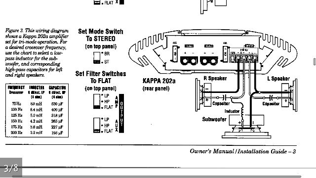

Sooo habe eben nochmal nachgedacht. Gibt es ne Möglichkeit an meine Kappa 202a Subwoofer und Coax System gleichzeitig an zu schließen? Oder wäre dann auf jeden Fall zu wenig Leistung ganz da. In der Anleitung is da was beschrieben
Gesendet von meinem LG-P880 mit Tapatalk 2
Vergiss es, dieser Trimode is Unfug! Da kann man nur alle Lautsprecher auf einmal regeln. Das macht bei FS und Sub nicht so wirklich Sinn. So wird der Sub entweder zu leise sein, das FS überm Limit oder beides...

Okay gut habe mir schon gedacht das das richtiger Humbug ist
