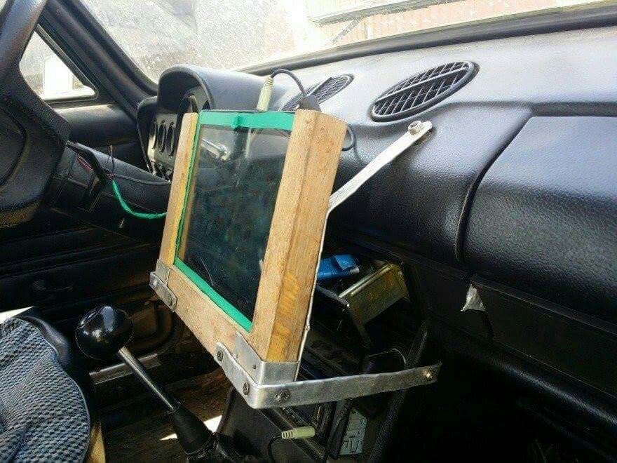

Ich hab übrigens auch eine neue halterung für mein tablet gebaut.
Bin für kritik offen :ugly:

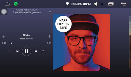

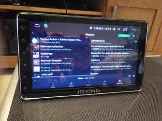

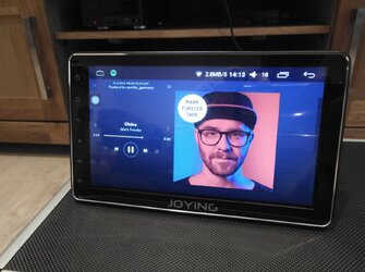

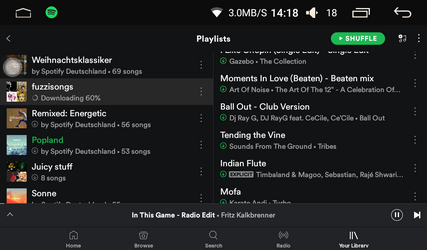

Wie ist das Display? Wie reagiert die Oberfläche?
Hi Robert! :) Ich hatte es bisher immer nur im Raum. Die Auflösung geht vollkommen klar! Etwas grober als man es gewohnt ist, aber definitv mehr als ausreichend :)
Touch ist hammer! Fühlt sich an wies iPad was jetzt noch verbaut ist. Reagiert zu 100% immer perfekt. Nachdem ich die Folie abgemacht habe, musste ich kurz sauber machen. Da ist gorilla Glas glas drauf soweit ich weiß. Sehr glatt und angenehmes Bedienen.
Ich habs noch nicht im Auto genutzt, aber als ich zu Hause im Spotify meine 10 Playlists auf download gestellt habe und danach noch google maps startete hats etwas gehakelt beim Laden der app. Aber auch nur beim Adresse eingeben, dann war alles wieder flüssig. Performance würde ich als gut, jedoch nicht überragend beurteilen. Fürs Auto auf jeden Fall top.

Beste Halterung! :lolschild:
Hast ja sogar die Kabel professionell isoliert mit blauem Isoband :D
Nominiere dich für den 2017er FOTY (Fuzzi of the Year) Award.

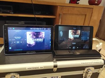

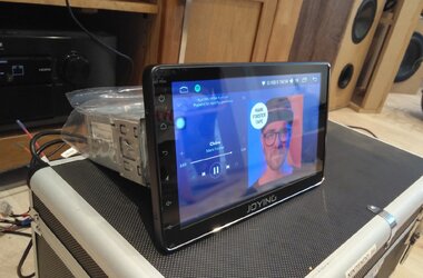

Spiegelungen sind wie aufm Nexus und iPad auch. Das Display ist jedoch Farbtechnisch deutlich schlechter. Auch sieht man bei grauem Hintergrund die Hintergrundbeleuchtung leicht flackern.
Die Stunde zum Beitrag Editieren ist leider rum. Oben habe ich noch ein paar Bilder eingefügt.
