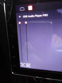

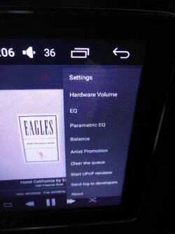

F: Hallo, das Radio ist gekommen. Muss ich noch extra einstellungen vornehmen, dass der Sound über die USB Soundkarte ausgegeben wird? Erkannt wird sie, aber es kommt kein Ton. Nur über cinch von Radio. Getestet habe ich mit google Music und Spotify
A: Hallo und Vielen Dank für Ihre Rückfrage !
Nutzen Sie hierfür einmal USB Audio bzw. Neutron aus dem Playstore.
Mit freundlichen Grüßen
F: Hallo, ich möchte aber keine extra App, sondern wie oben vor dem Kauf schon gefragt, Spotify dafür nutzen. Wie bekomme ich die Ausgabe dafür umgeschaltet?
A: Das funktioniert hiermit nicht. "Kann ich eine SD-Karte nutzen, sodass ich spotify Musik darauf speicher kann? Weitehrin: Ist es möglich eine USB Soundkarte zu nutzen und alle Audioausgaben darüber laufen zu lassen?"
Das Sie hiermit Spotify für die Soundausgabe meinten, ist daraus nicht klar hervor gegangen. Dann müssen Sie uns das System leider zurücksenden. Legen Sie hierfür IBAN und BIC für die Erstattung bei.
