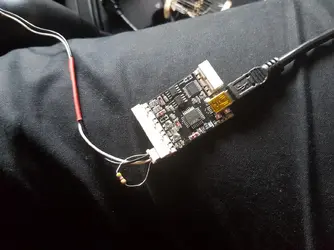

Ich glaube, dass wir gerade von verschiedenen Joycon Boards reden. Mein Fehler, ich habe nicht erwähnt um welchen Joycon es sich handelt. Das mit dem CAN-Bus klingt sehr nach einem Joycon EXC. Ich habe hingegen einen Joycon EXR. Der hängt hinter einem kleinen Converter, der die Signale der LFB in ein Alpine spezifisches Signal wandelt (soweit ich weiß werden einfach nur Widerstandswerte ausgegeben). Mit diesen konnte der Joycon nix anfangen, also habe ich den Stecker des LFB Adapters umgepinnt (ich glaube Sony spezifisch). Jetzt werden die Signale erkannt.
Ich kann bei dem Joycon (soweit ich das überblicke) keine UP und DOWN funktion einstellen.
DURCHBRUCH!
Ich habe den Fehler gefunden. Allem Anschein nach liegt mein Problem beim DC DC Wandler, also dem 12v USB Adapter für die KFZ Dose (Ich verwende einen von Aukey). Wenn ich das Nexus 7 mit einer Powerbank betreibe, funktioniert der Joycon wie er soll. Wenn ich das Tablet an besagtem Adapter mit der Bordspannung betreibe, funktioniert der Joycon nicht. Hätte ich die Powerbank nicht mit ins Auto genommen um das Nexus im ausgebauten Zustand zu laden, wäre ich wohl nie darauf gekommen ...:D
Außerdem habe ich es geschafft, alle LFB Buttons zum Laufen zu bekommen. Von Anfang an haben nur 6 der insg. 8 Buttons funktioniert. Wenn ich Button 7 oder 8 gedrückt habe, ist die Anzeige des Joycon Programms immer komplett nach Rechts gewandert und hat keinen Tastendruck erkannt. Unter der Dusche kam mir dann die Idee, einen Widerstand zwischen GND und Eingangspin zu packen, um den Signalpegel insgesamt abzusenken (Der Regelbereich der Potis auf dem Joycon Board hat hier für meine Hardware leider nicht ausgereicht). Mit 470k hat es auf jeden Fall auf Anhieb super geklappt. Ich war selbst überrascht. Die Ausgangsposition des Pfeils im Joycon Programm ist jetzt weiter nach links gewandert und das Signal für B7 und B8 liegt jetzt innerhalb der Skala. Läuft. Geil!
Ich habe den Widerstand einfach mit in den Stecker gesteckt (muss nur bis Montag halten, dann habe ich meine Lötstation wieder :liebe:)
Damit mir der gleiche Fehler mit dem USB Adapter nicht nochmal passiert, frage ich mich (euch) jetzt, was ich als Ersatz benutzen sollte. Wieder einen KFZ USB Adapter (diesmal von einer anderen Marke)? Oder einen DC DC Step Down Wandler ala Amazon China Board? Könnte die Störung auch aus dem KFZ Netz kommen? Würde hier vielleicht ein Entstörfilter helfen? Bevor ich wieder nur Schrott kaufe, würde mich eure Meinung dazu brennend interessieren :-)
