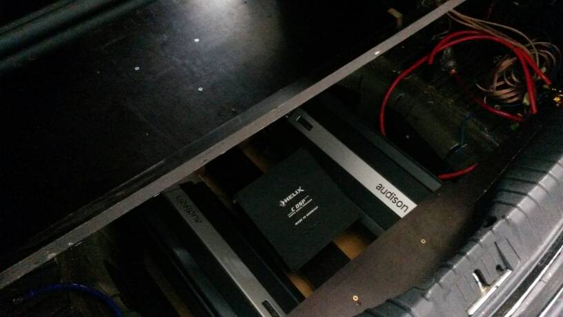

So, heute hatte ich wieder Zeit um am Alfa zu schrauben.
Kofferraumausbau ist so gut wie fertig.
Heute hab ich den Boden für den Kofferraum, sowie den klappbaren Teil gebaut.
Damit nirgends Spalte entstehen hab ich Schrankscharniere hergenommen.
Eventuell kauf ich noch welche mit Dämpfung.
Gesendet von meinem GT-I9295 mit Tapatalk
