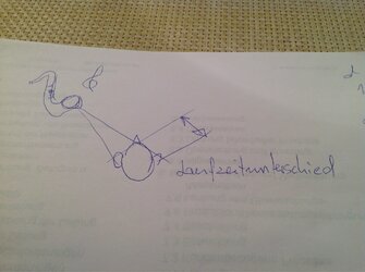

Für die Ortung einer Schalquelle ist nicht nur die Wahrnemung de Lautstärke wichtig (z.B wenn es durch das Linke lauter gehört wird als durch das rechte, dann glaubt man, dass die Schallquele auf der linken Seite liegt), sondern auch die Laufzeitunterschied L/R -> der gleicher Ton erreicht das rechte Ohr später als das linke. Das kann unseres Gehirn als "Rauminformation" auswerten. Je später de der gleicher Ton das rechte Ohr erreicht als das Linke, desto weiter links liegt die Schalllquelle.

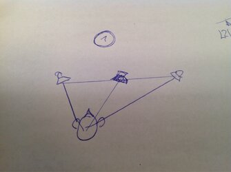

Hier ein unmanipuliertes, LZK unkorrigiertes Setup im Auto. L und R wiedergeben den gleichen Ton (auf der halben Strecke die virtuelle Mitte)
Die virtuelle Mitte ist deutlich nach rechts versetzt.

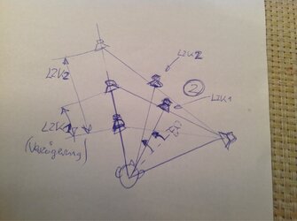

Und jetzt wird die linke Seite jeweils um LZK1 oder LZK2 Verzögert.
Dadurch wird die virtuelle Mitte schrittweise nach links verschoben
Je stärker wird die Linke Seite verzögert, desto weiter nach links rutscht die virtuelle Mitte
Bei einem unkorrigierten Signal passt deine Skizze nicht. Aufgrund der deutlich geringeren Entfernung des linken chassis ist dieser viel zu laut und das Signal erscheint dann nicht nach rechts versetzt.
Um das Gehirn wirksam zu beschummeln braucht man beide Korrekturen, Pegel und LZK. Sonnst gibt es widersprüchliche Informationen, z.B. Pegel sagt links, Lauzeitdifferenz sagt rechts
