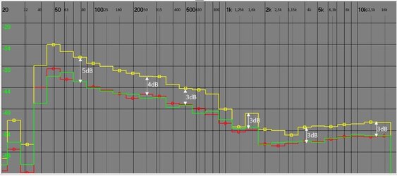

Noch mal zum Thema Addition.
Probieren geht über Studieren und ein Versuch macht klug.
Da ich gerade meine "geschwindigkeitsabhängige" Referenzkurven optimiert habe, habe ich die Gelegenheit genutzt und die Addition von gleichen Schallquellen unter reellen Bedingungen gemessen.
Hier das Ergebnis der Messung (alle Messungen ohne Subwoofer)
- Grün -> nur die linke Seite (TT+MT+HT) aktiviert
- Rot -> nur die rechte Seite (TT+MT+HT) aktiviert
- Gelb -> beide Seiten aktiviert, also die gesuchte Summe, sprich Addition L+R
Für mich sieht es so aus, als ob ab ca. 500Hz die Addition ca. +3dB ergibt. Dadrunter steigt sie auf ca. +5dB in Richtung 80Hz
Gemessen wurde mit Rosarauschen, alles noch Werkschassis, eingestellt per BitTen
