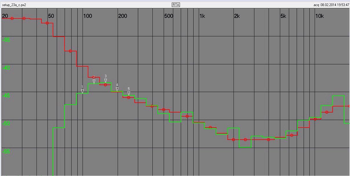

Ohne lange zu suchen mal das erstbeste Bild von google genommen
Das sieht doch identisch wie meine Referenzkurve. Hättest Du es früher gepostet, hätte ich mir meine Experimente mit Ermittlung der perfekter Referenzkurve sparen können :-)
Also die sogenannte "Badewanne".

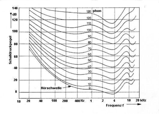

Quelle Strassacker:
Zur Verdeutlichung wo unsere Ohren, bzw. unser Gehirn empfindlich sind und wo nicht.
Wenn man die Referenzkurve nun drauflegt macht das ganze durchaus Sinn.. :beer:
Das ist dann insgesamt betrachtet linear und klingt homogen - muss aber je nach Quelle, Mastering nicht korrekt sein.. ;)
das ist nicht die "Badewanne", sondern die A-Bewertung, nach der z.B. Loudness-Korrekturen (altdeutsch "gehörrichtig") zu kleinen Lautstärken hin ausgerichtet werden. Ich hab das Thema im Buch erklärt.

Hier die Geschichte der sog. "House Curve", die Bruel & Kjaer einst ermittelt hat. Am Ende des Tages nix anderes als die Car-HiFi-Referenzkurve. Ich persönlich lande im Auto und zu Hause überigends auch immer in etwa bei der B&K-Kurve. Klingt für mich am besten.

das ist die sogenannte ELC-Kurve. Die beschreibt aber nur die Empfindlichkeit des Gehörs, abhängig von Pegel und Frequenz.
Die Abstimmung im Auto darauf zu machen ist aber falsch.
Ich denke es passt bei dir nur zufällig, weil die Kurve die im Auto benötigt wird um eine realistische Tonalität zu erreichen tatsächlich ähnlich aussieht.

Die Equal Loudness Contour ist hier ganz ok beschrieben: http://en.wikipedia.org/wiki/Equal-loudness_contour
Die findet sich in dem PDF überhaupt nicht wieder. Wen man den Artikel mal ganz liest, kommt man drauf, dass ich schon die "House Curve" meine. Ist dort Abbildung 5.
