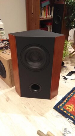

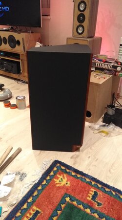

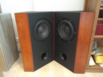

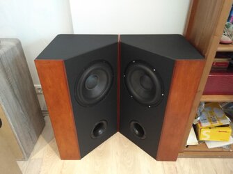

Soo, mal wieder ein kleines Update.
Gehäuse sind fertig, Tuning liegt aktuell bei 25Hz. Habe ja in weiser Vorraussicht alles mit Einschlagmuttern befestigt, d.h. ich kann problemlos nachtunen ohne, dass die Schraublöcher ausleiern :) Muss für den einen noch schwarze Schrauben kaufen, hatte nur noch einen Ssatz da :ugly:
IMG-20170113-WA0005.jpg IMG-20170113-WA0003.jpg IMG_20170115_093251.jpg IMG_20170115_093246.jpg
Da ich einmal Farbe da habe wird der Center auch endlich mal fertig gemacht. Leder reicht noch genau aus :)
Sehr schick geworden! :thumbsup:

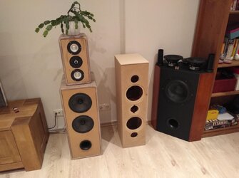

Was ist da im Hintergrund noch für ein Sub im Gange? :D
Danke :)
wo im Hintergrund?
Auf dem einen Bild ist das 33L 27Hz Studentenzimmer-unter-dem-Bett-Gehäuse mit dem testweise montierten Visaton zu sehen :D
Dort kommt jetzt wieder der alte Mivoc LAW2564XM rein und es wandert in den Keller.
