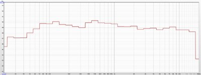

Zur Vervollständigung, die Messung des Pioneer SPH-DA360DAB, welches bei mir heute eingetroffen ist:
Es gibt schon ein Abfall im Bassbereich, aber bei mir ist es "nur" -2db Abfall ab 60Hz.
dafür der Regelbereich vom Bassregler funktional ohne Clipping - was bei den Alpine Radios nicht ist. Die Alpine Geräte hatten eff. 1,7 Volt Signalspannung Ausgang und gingen ins Clipping sobald man den Bassregler auf +2 geschoben hatte - oder sogar ab +1 wenn der parametrische EQ aktiviert war. Da waren die Pioneer DSP Radios eine Macht dagegen - 3fache nutzbare Signalspannung im Bassbereich. Bassregler auf +5 und Bassverstärkung auf +2 zusätzlich - und immer noch kein Clipping. (Geräte mit dem großen Auto-EQ DSP wie AVH-X / AVH-Z Mediacenter) Da hat man zugunsten eines wirklich nutzbaren Regelbereich gerne mal auf ein kleines bischen Mitteltonauflösung verzichtet (was die Alpine Radios besser konnten) was einfach mit ordentlichen Lautsprechern oder sinnvollem DSP Einsatz zu kompensieren ist. Danke für die Messergebnisse. Wir hatten die Radios mit dem Audison BitTune gemessen (und vielmals nach dem Einbau eingestellt/gehört) - aber ich habe leider keine Messergebnisse dokumentiert.
