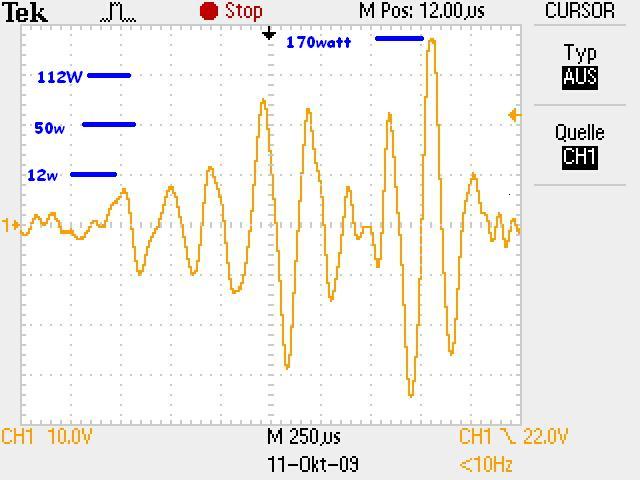

Wie hast Du das gemessen?
ich habe mit dem Oszi gemessen und auf den Ri umgerechnet.
Ich habe doch gesagt, dass es sich dabei um Peak handelt, also dass was bei der Dynamik gebraucht wird.
Das habe ich schon verstanden.
Mich interessierte, ob die Leistung auf dem elektrischen Wege (also die Tatsächlich zugeführte Leistung) oder auf einem "akustischen" Wege, also z.B. über Schaldruckmessung (die dann über Umrechnungsfaktoren/Methoden auf Leistung umgerechnet wird) gemessen wurde.
Langer Rede kurzer Sinn: wie leitest du aus den Ausschwinger auf dem Oszi die geschriebenen 170W ab?
Was ist auf der X/Y-Achse?
Sub, TMT, MT, HT sind abgestimmt. Alles passt zusammen.
Gemessen wurde mit dem Oszi am HT. Dabei wurde von 4 Ohm ausgegangen. Dann ist noch das ohmsche Gesetz...
Ja, es war ziemlich dicke aufgedreht, also mehr als "Zimmerlautstärke"...
Heisst das, Du hast kurzzeitig an dem HT eine Wechselspannung 10V gemessen?
Ich gebe zu, ich verstehe Dein Oszi-Diagram nicht, deshalb frage ich.
Wenn ich da 10V sehe und an Dein Ohmsches Gesetz denke, da komme ich auf P=U^2/R = 10*10/4= 25W
Wie kommst Du auf 170W?
am HT hat eine Spannung von etwas 37,5V angelegen.
Damit wäre es bei 4Ohm etwa 170Watt gewesen.
Der "Puls" war etwa 10kHz.
Ob es nun wirklich 4Ohm sind, oder 6 oder 3, das ist ziemlich egal.... Die Endstufe muss nominal mindestens 170watt an 4Ohm liefern, damit die Spannung stimmt.
Wichtig ist, dass die Spannung da war, damit der HT das Signal sauber übertragen kann.
(mein Beispiel ist bei mehr als Zimmerlautstärke)
Danke, das habe ich verstanden, auch wenn ich die 37,5 V auf dem Oszi nicht sehe.
Edit.
Etzertla, Y-Achse 10V pro Einheit
BTW. nach ohmschen Gesetz wären es dann 351W
Kommt Dir das nicht etwas verdächtigt vor?
Du weisst ja, wer viel misst, misst Mist :-)
die gestrichelte Linie von links nach rechte bedeutet eine 10V/Div
bei der zweiten gestrichelten Linie sind es 20V Signal
bei der dritten gestrichelten Linie sind es 30V Signal
bei der vierten gestrichelten Linie sind es 40V Signal
Das Signal clippt bei etwa 38/37/37,5V.
nö, das ist ganz normal.
Wir reden hier ja über Welchselströme und Wechselspannungen.
Also rechne mal die Oszibilder in Wechselgrössen um.
Dann wird aus deinen 351W ganz schnell 175W ;)
