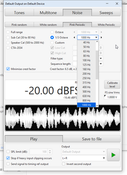

Hallo
bin mir nicht sicher, ob es ganz das richtige ist, aber REW kann Terzbandrauschen (english third-octave band noise) erzeugen. Gibts in allen 4 verschieden Rauschen ( Pink random, White random, Pink periodic und white periodic.)
Gruss
Michael
Jip, mit "save to file" einfach als wav abspeichern und dann über Player/Kette Eurer Wahl abspielen 👍🏻
Danke euch ,das ist schonmal besser als nichts.
REW nehme ich an ist eine Audiosoftware?
