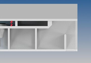

Bin noch etwas unschlüssig, aber ich dachte an einen BP, richtig.
Ist ein Kombi und das ganze soll/muss einfach nur gut klingen, Pegel oder so ist unwichtig.
In den beiden Kombis vorher war ich mit einem geschlossenen Gehäuse nicht wirklich zufrieden, hatte da viel mit Ausrichtung, dem Aufstellungsort usw. experimentiert und da muss noch viel mehr gehen.
Mit den Arc 8 könnte ich auch mal Downfire testen, evtl geht das ja gut. Wenn nicht, dann muss es ein BP werden.
Mir scheint der Spalt im Gehäuse zwischen der geschl. Kammer und dem Port etwas eng....
Warum baust nicht klassisch mit dem Woofer quer drin?
Das Problem liegt eher bei der Engstelle vor der Membran.
Nicht das der Woofer dort anschlägt.
Und der Reflexkanal wird durch die Konstruktion eher verlängert also tiefer spielen als berechnet.
Ok, hat bei dem einen Bild getäuscht. Ansonsten MDF kaufen und Testgehäuse bauen. Die Idee ist nicht schlecht.
Wenn Du den Treiber um 45° kippst, geht's evtl. noch mal flacher. Machen einige PA-Subs so..
