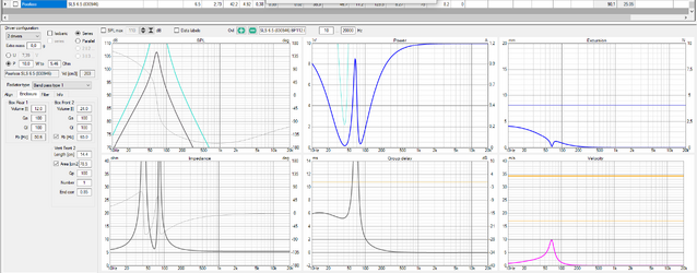

Ich würde gerne mal einen fbp ausprobieren.

Für den 8" vermute ich mal um die 14/28 l netto ?
Wie sieht es beim rage 6 aus, hat da evtl jemand einen Vorschlag? ( 8/16l netto vlt?)

Ist meiner Meinung nach ein reiner BR-SPL-Prügel....ich würde ihn nicht in einen Fortissimo-Bandpass stecken....maximal ein Kick-Bandpass.Beim rage 6.5 V2
Von den reinen Daten her, gebe ich dir Recht. In der Praxis sind das alles andere als reine spl Prügel.Ist meiner Meinung nach ein reiner BR-SPL-Prügel....ich würde ihn nicht in einen Fortissimo-Bandpass stecken....maximal ein Kick-Bandpass.
Gleiches gilt für den B2 rampage 8 V2
Viele BR-Treiber simulieren sich in GG sehr gut. Das EBP zeigt eine klare BR-Neigung an und auch die Güte des Treibers ist MIR zu tief für GG.Im Zweifel einfach mal bauen, der Treiber funktioniert bekanntlich sehr gut im GG.
