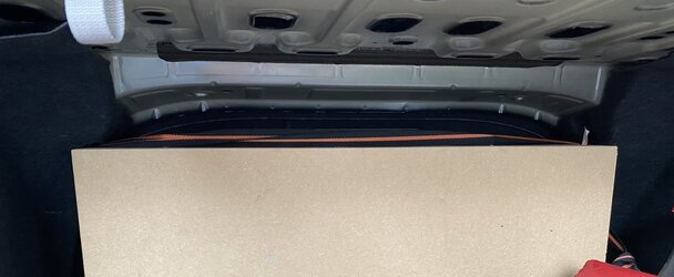

Wie groß darf eigentlich der Port maximal sein ? Positionsbedingt benötige ich einen möglichst langen Port. Ist es ein Problem bzw nachteilig bei nem 12" Hollywood Edge statt 200cm2 auf irgendwas zwischen 350-400cm2 Portfläche zu gehen um einen längeren Port zu bekommen ?

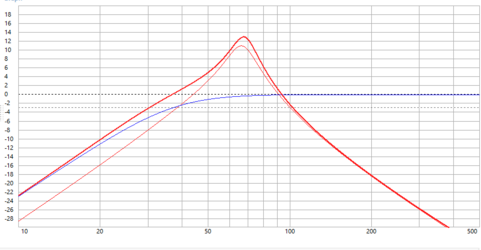

Der Knick ansich wäre ja nicht das Problem...das lässt sich per EQ leicht bügeln.Ich hab mal eine kleine Frage an den Meißter des FBP
Ab wann is der knick zu viel?

Kurze Frage, weil ich Grad nicht 151 Seiten durchackern will:
- Welcher Parameter bestimmt das ventilierte Volumen?
Am Ende scheint oft 2x das geschlossene rauszukommen. Wie sich das bestimmt, ist mir klar, das ventilierte halt noch nicht.
