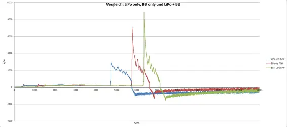

Achso, was noch fehlt ist natürlich das Leistungsdiagramm....
Da gibts nicht mehr viel drüber zu erzählen... viel Spaß damit
[attachment=0:3galx36g]Vergleichstest_alle_Leistung.png[/attachment:3galx36g]

beachte bitte bei den Innenwiderstandsbetrachtungen des FePos, dass ich die Messungen nicht direkt an den Anschlüssen des FePos gemacht habe sondern an den Polklemmen des Starterakkus.
Zwischen Meßstelle und FePo liegen noch ca. 3m 35mm² und 2 ANL-Sicherungen, deren Leitungs- und Übergangswiderstände mit in die Berechnung einfliessen.
Gruß Heinz
Edit:
Auch ist der Ladezustand sowie die Höhe der Vorschädigung des FePos nach den vorhergehenden Tests ungewiss. Ich denke, die Messung "FePo-only" hat deshalb kaum Aussagekraft.
zwei ANL Sicherungen... und wie groß? Die haben ca. 0,5 bis 1 mOhm das Stück... das müsste man dann abziehen....
3 Meter 35mm² haben einen Widerstand von 1,5 mOhm...
wären ca. 3,5 mOhm.
Hast den LiPo wirklich ganz schön ausgebremst ;)
