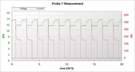

Knoxville schrieb:Ich habe geschrieben: Eine Bleibatterie hat keine Pufferwirkung oberhalb ihrer Eigenspannung -> 13,2V.
Beim Nachrechnen für die in dem Link angenommenen 1,5F bezogen auf eine virtuelle 100Ah Bleibatterie -> komme ich da auf eine nutzbare Ladungsmenge von gerade mal 1,8As (Amperesekunde).
Das betrachte ich in unserem Anwendungsfall nicht als nennenswerte Pufferwirkung.
Da du auch einen Kondensator als Vergleich herangezogen hast, kann man die 1,8As schon als was betrachten. 1,8As sind sicher nicht viel, aber ein 1F Kondensator hat auch nur ~11As, was das Kraut ja auch nicht Fett macht, bei unseren Strömen.
