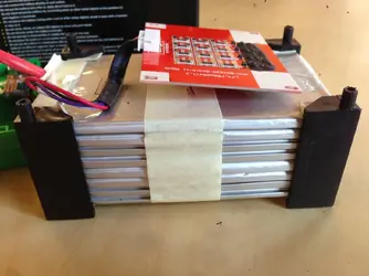

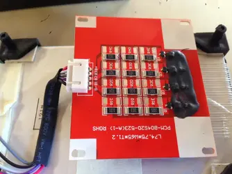

hallo
@ Gack
wie sieht die platine von der unteren seite aus ?
das sind jedenfalls keine rundzellen :kopfkratz:
Mfg Kai
Danke Gack!
*überrascht ist*, aber immerhin 4s2p, bzw. _hier_ 2p4s.
Da werden die Messergebnisse echt mal interessant, afaik haben die LiFePo-Tüten ne geringere Belastbarkeit als die Rundzellen. Selbst die 20AH A123 halten effektiv nur ca. 15C Dauer aus, und die hier sind nichtmal an der frischen/kühlen Luft.
Über den Balancer/Limiter braucht man wohl bei der Ladung über die Lima kein Wort zu verlieren :-/, und liegt noch passenderweise im gleichen Gehäuse, wie die warmen Zellen, schade. Aber .. solang n Stempel drauf ist, und der Hersteller meint, es tut.
Interessehalber... haben die Balancerkabel ne gute Qualität? Silikon/Isolierung dick?
Dominik

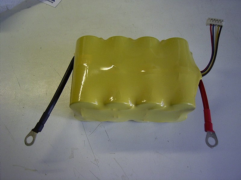

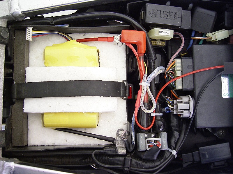

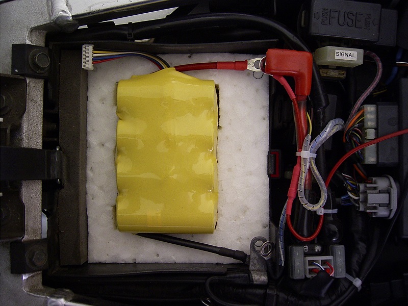

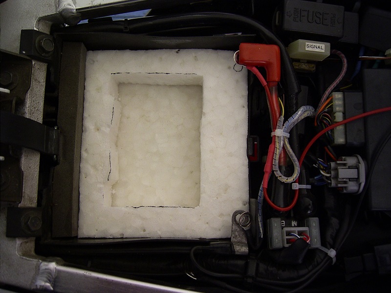

wenigstens ist irgendwas an Balancer drin.
Ich hab mal den 2p4s fürs Motorrad fertig gemacht.
4,2kg Original Bleiakku, 680g für A123.
Ich bin gespannt wie der geht. Kann leider nicht gleich Startversuche machen, da es zu kalt ist und das Motoröl dickflüssig wie Honig ist.
Aber es passt schonmal alles rein ;)

wie zu kalt ----:D
du scheust die herausforderung *gg
wäre doch der ideale test für den pack
was isses den für ein bock?
aber bewunderung dass die standhaftigkeit hast nicht aufs knöpfchen zu drücken
ich hätt ja sofort nachm festschrauben gedrückt
wie zu kalt ----
ich habe keine Angst um den Akku, sondern ums Moped.
Ist eine R1 BJ 98. Ein Ölfresser, deshalb ist da 20W50 Öl drin. Das ist schon bei +10°C schwerfällig und jetzt bei -5°C ist es fast streichfähig ;)
Ich habe bedenken, dass die Ölpumpe platzt bzw. das der Verschleiß auf Grund des erhöhten Drucks unnötig hoch ist.
Ah, die Batterie ist also so ausgerüstet wie der Stergi sein Pack.... Passiver Balancer...
Mich würde ja noch interessieren was das für nen single Balancer IC ist... also das erste Teil Richtung Widerstände unter der schwarzen "Sichtschutzfüllung", aber ich denke das bekommt man nicht einfach mal mit nem Schraubendreher abgekratzt... aber Interessant wäre es schon =)
Trau diesen Flachzellen eigentlich recht viel zu, klar ist die Kühlung nicht optimal, aber eigentlich soll die Zelle ja auch nicht warm werden =)
Ich finde das gar nicht mal so schlecht, dass die keine Schutzschaltung dazwischen haben, da es sonst der billigste Schrott gewesen wäre... Da kann man eher selbst was mit nem Relais bauen...
Gack, wie würde das denn im Reklamationsfall ablaufen?
Szenario:
1. meine Lima lädt die blöderweise auf 15 Volt und die gehen hops....
2. ich vergesse mein Licht auszuschalten und entlade den Akku zu tief... Exitus...
Je nach dem was Knoxwille nun misst, bin ich sehr interessiert an der Zelle... mit E Prüfzeichen und Garantieansprüchen ist das ja ne Runde Sache... fragt sich nur ob man die bei einem frühen Tot wirklich getauscht bekommt.
Basti
Die Erfahrung aus dem Modellbaubereich zeigt:
Flachzellen ala Suppentüten sind schlechter als die gleiche Chemie in einer Rundzelle.
Extremsport im Modellbau ist: Zellenpressen
Lixx Akkus werden in eine Metallhülse gepresst, damit die nicht "Dick" werden.
Das in der Motocell Flachzellen eingebaut sind, dass entäuscht mich extrem.
Ich habe eher billige Rundzellen mit einer billigen Elektronik erwartet.
