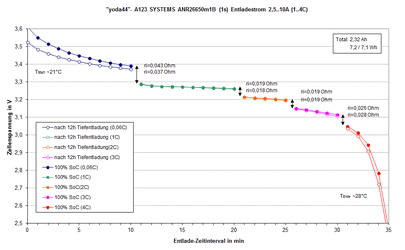

Und die erste Messung von der vorher tiefentladenen A123-Zelle.
Messprozedur:
Die Zelle wurde mit 1C Entladestrom bis 2,5V entladen, danach mit einem Lastwiderstand (5 Ohm) "kurzgeschlossen". Der Lastwiderstand blieb die ganze Zeit angeschlossen. Die Zelle war nach über 12h immer noch chemisch aktiv - Restspannung ~50mV. Nach dem Abklemmen des Lastwiderstandes stieg die Leerlaufspannung auch wieder leicht an.
Danach wurde die Zelle mit 1C aufgeladen mit anschließendem refresh. Nach einer Ruhepause von etwa 10h wurde die Entladekurve aufgenommen.
attachment.php
Was auffiel: Die 12h-Tiefentladung hat die Zelle scheinbar schadlos überstanden!
Generell zur A123: Die Zelle wird selbst bei 4C nur handwarm (nicht über 30°C) Der Innenwiderstand ist deutlich höher als die (bei 1kHz AC, typ. 6 mOhm) Angabe im Datenblatt. Es ist nach der Entladung auf 2,5V quasi keine Restkapazität mehr vorhanden - die Zelle ist ausgelutscht.

interessant ;-)
als ich meinen pack mit einer 150A last tiefentladen hatte (nur wenige sekunden)
ist er schon deutlich warm geworden, nicht heiss aber im vergleich zur entladung bis ca 10V aus dem vollem zustand
schon deutlich spürbar
bei dem entladen aus dem vollen haben sich die zellen kaum merklich erwärmt
