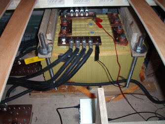

ich habs am Wochenende geschafft endlich meine Batt's umzubauen. Jetzt hab ich 240Ah Stand Alone LiFeYPo's denn die Starterbatterie ist auch geflogen!
Was mir bisher aufgefallen ist:
-Das mehr Strom hat schonmal einen riesen Vorteil, die Lautsprecher haben hörbar mehr Kontrolle, besonders fällt mir das bei den Woofern auf.
-Desweiteren habe ich selbst bei Vollgas Musik keine Lichtflackern und Dimmen mehr und egal was ich versuche bei laufendem Motor bekomme ich die Spannung nicht unter 13v. Meistens liegt sie so bei 13,5v
-Der Zelldrift ist auch noch echt minimal im Bereich 0,02v.
Wenn die Batterien das halten können und nicht nur in den ersten 2 Wochen so gut gehen dann war es das mehr an Kosten definitiv wert!

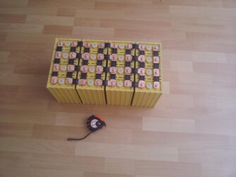

Dann will ich auch nochmal, für die, die es in meinem thread nicht gesehn haben.
sind 4x Winston 400Ah WB-LYP400AHA. kommt aber sehr warscheinlich noch nen zweiter pack dazu!
