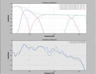

ich weis gar nicht warum die immer darauf rumhackst das der A165G unter 80Hz nix kann, das ist schlicht und ergreifend eine Falschaussage. Das Letzte Fahrzeug, das ich selber eingestellt habe mit einem A165, hatte definitiv unter 80Hz ordentlich Druck. Es ist nur kein Wabbel/Dröhnomat.
Oben sind die Einzelverläufe der Treiber nach der Korrektur inkl Frequenzweiche und das gesamte Ergebniss, und JA, so sieht das in dem Fahrzeug auch aus, unten ist der gemessene Frequenzgang der 165er ohne Weichen

Nicht: Nichts kann
Sondern: Chassis in derselben Preisrange die es besser können
Ist halt alles eine Verschiebung von Eigenschaften, da alle Chassi derselben Physik(grenzen) unterliegen.
Wenn du meinst, dass er für 320€ das damit beste Chassi für ein 3Wege bekommt, kannst es ja empfehlen, ich tu es anhand meiner Erfahrungen eben nicht - genauso wie ich niemanden eine Eton Stage empfehlen wüede, für kein Schmerzensgeld der Welt.
Was würdest du denn schreiben wenn du 4-5 verschiedene TMTs 1:1 an derselben Tür getestet hättest und alle untemrum mehr konnten (Steg, Scandinavia, Scan, K2 usw). Allemal besser als ich habe TMT A bei Fahrzeug B an Setup C gehört und dichte da jetzt was zusammen. Oder noch besser: Ich kenn nur diesen einen TMT an nur meiner Tür usw. Wenn dir der RealLife-Bericht nicht taugt, ists halt so, einfach weiterscrollen, tu ich auch (ausnahmlos) bei 'Verstärkerbeschreibungen' von Amp A mit Zufallspegel B an Auto C mit Kette D usw
Die Frage ist da immer, auf was achtest Du da genau und warum legst Du fest das es unter Frequenz x besser ist oder nicht. Weil es lauter ist? Weil es mehr Wirkungsgrad hat? Weil es verzerrungsärmer ist?
Als ein ganz einzelnes Chassis betrachtet sieht das gleich anders aus als ein Treiber der im Verbund betrieben wird. Dann immer betrachten wieviel Überhang im Grundton will oder brauche ich weil ich gewisse Anforderungen habe oder nicht.
Deswegen ist diese Aussage einfach so nicht richtig die Du da tätigst.
Die Aussage : Der Treiber ist als Treiber ohne Subwoofer eventuell nicht so gut geeignet wie Treiber xxx aus yyyy Grund, oder Treiber ZZZ hat hier mehr Pegel und Reserven im Tiefgang was Dir xxx Vorteile bringen kann. Wäre doch besser gewählt, da stimmst Du mir doch sicher zu, oder ?
Denn eine Aussage ist da halt definitiv von Deiner Seite aus offen: Hast Du diese Treiber an 1,2,3 Türen oder mehr verglichen, bzw. Fahrzeugen, oder eben an einem, vielleicht mit einer sehr langen, großen Türe? Was passiert aber wenn man diese Treiber in eine eher kleinere Türe packt und nochmal vergleicht, würden dann die anderen Treiber dröhnen oder einfach zu viel Pegel untenrum machen?
Eine Fahrzeugtüre ist ein Einbauort der schon richtiges Feindesland für einen Treiber darstellt. Durch die vielen Undichtigkeiten die man hat und das sich verändernde Verhalten in Bezug auf Temperatur und zugeführter, mechanischer Leistung, ist das echt schwieriges Terrain, oder siehst Du das anders ?

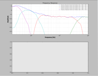

Hier ist zB ein Fahrzeug das nach diesem Ergebnis nochmal im Bassbereich gebremst wurde da es dem Besitzer immer noch zu kräftig vor kam. Und ich muss auch sagen, es war schon echt heftig Pfundig. Auch im Grundton haben wir nochmal 2dB gebremst.
Mit der Möglichkeit eines Shelffilters ist das auch gar kein Problem sowas schnell anzupassen.
Das ist im übrigen ein komplett anderes Chassis Ensemble mit einem Treiber der eher als "kräftiger" unterhalb 80Hz beschrieben wird.
