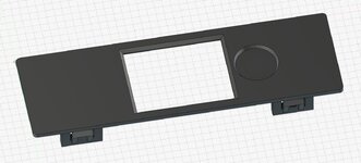

Durfte für einen E30 eine Blende für einen Helix Director basteln.
Vorlage war eine "leere Blende":
Konstruktion:
Bildschirmfoto 2023-05-09 um 14.25.52.jpg Bildschirmfoto 2023-05-09 um 14.26.09.jpg
Haltenasen bewusst separat liegend gedruckt, damit es flexibler ist. Stehend wären da ja die Layer potenzielle Bruchstellen.
Beim Drehrad fürs einfacherere Drucken ohne Stützmaterial einfach eine 0.2mm dünne Schicht gemacht, die man dann einfach mit dem Seitenschneider wegknipsen kann. (Wobei Stützmaterial an der Stelle eigentlich auch kein Problem gewesen wäre)

Bin super zufrieden mit dem Ergebnis (und Kollege, für den es letztendlich war, ist auch mehr als zufrieden). Display ist nicht perfekt zentriert (Millimeter zu weit links), aber Kollege will nicht, dass ichs deswegen nochmal drucke ... sei es drum :ugly:
Genau für sowas hab ich den Drucker gekauft .. macht einfach mega Bock :)
Sehr schön! Gerade wenn es einen praktischen Nutzen hat.
Sehr cool, die Idee die Struktur vom Druckbett zu benutzen gefällt mir, muss ich auch mal testen! (edit: ich bin mir fast sicher du hättest die Klammern auch am Stück drucken können. Wenn der Drucker richtig eingestellt ist, bricht der Kunststoff nicht an den Layergrenzen. Das habe ich an einem Teil mit Schnappzungen schon getestet. Fatal ists nur wenn zu wenig Raum für Flex da ist, dann bricht zumindest dünnes PLA recht schnell - aber nie zwischen den Layern, immer wie ein massives Teil.)

Ja, evtl. hätte das auch stehend geklappt. Ich hatte zwar damit schon einmal negative Erfahrungen gemacht, aber da war das Teil auch wesentlich filigraner. So war ich jetzt auf jeden Fall auf der sicheren Seite und konnte auch im Nachhinein verschiedene Stärken ausprobieren, ohne das komplette Teil neu drucken zu müssen.
