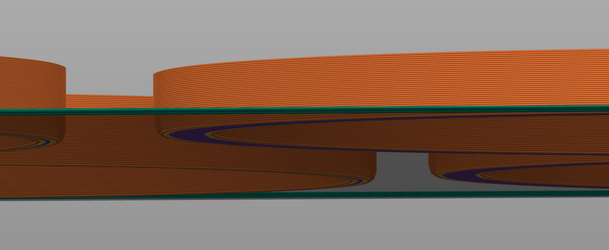

Hi, ich habe gestern auf die neue Prusa- Version geupdated, ich vermute damit hängts zusammen, da mir das vorher noch nie aufgefallen ist.
Weiß evtl. jemand was das für ne Einstellung sein könnte?

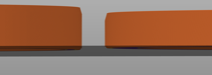

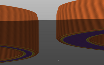

Ich habe auf einer Seite eine harte Kante ohne Radius/Fase.
Lege ich diese Seite auf das Druckbett, wird der erste Layer eingerückt, sodass eine Fase entsteht.
Lege ich den Layer nach oben, also als Deckschicht, wird es so wies soll eine scharfe Kante.
Nach oben = scharfe Kante
nach unten = erster Layer eingeückt = Radius am Druckteil
Ich mache immer eine kleine 0,5mm Fase dran. Dann ist der Elefantenfuß nicht so ausgeprägt.
