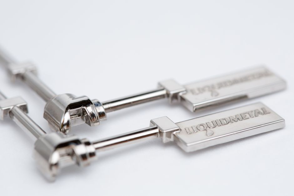

Braucht aber auch >1000Grad
das schafft der Anycubic Mega S nicht ganz :ugly:

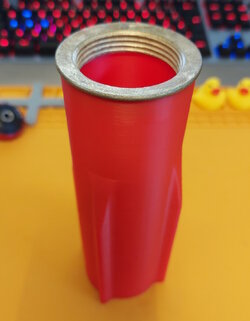

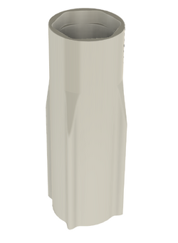

Gestern schön ein neues Waschbecken im Bad verbaut, nur um danach zu merken, dass es an der Ablaufgarnitur undicht ist. :ugly:
Da komme ich so jetzt natürlich nicht mehr an die Kontermutter und ich möchte das eingeklebte Waschbecken auch ungern wieder raus reißen...
Also einen passenden Mutterschlüssel designt:
Da ich die Schlüsselweite nicht richtig ermitteln kann, drucke ich aktuell noch Testlinge und passe dann den Schlüssel entsprechend an.
Der eben fertig gedruckte Testling passt hoffentlich nun...
Die ganzen am Markt befindlichen Werkzeuge passen nicht, oder sind innen nicht hohl genug, dass das Gewinderohr durchpasst. Und da heute hier eh Feiertag ist, auch wenn ich leider arbeiten muss, verliere ich auch keine Zeit. :keks:

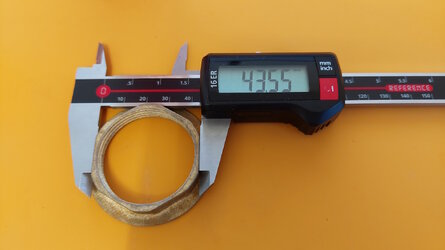

@DaBrain Der Ablauf hat idR ein 1 1/4 Zoll Rohrgewinde, die Schlüsselweite sollte 47,625mm sein
Ja das ist auch ein 1 1/4" Gewinde. Aber die SW beträgt eher 43 oder 44.
Hab das gestern grob versucht zu messen und auch lange recherchiert... :( Und ewig bei Amazon gesucht! Hätte ich die Zeit gestern schon hierfür eingesetzt, wäre das wohl bereits erledigt.
So das Werkzeug hat perfekt funktioniert:
Und eine Messung am lebenden Objekt ergibt folgenden SW-relevanten Wert:
Also eine SW44, wie vermutet.
Ich konnte auch einiges an "Schmutz" unter dem oberen Dichtring ausfindig machen, aber weiß nicht, ob das alleinig die Ursache war.
Es bleibt spannend.

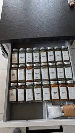

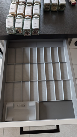

Ich Drucke gerade ne für uns passende Gewürzablage für Schubladen. Hätte es zwar fertig gegeben, aber scheinbar haben wir ein so komisches Gewürzglasmaß, dass die 0815 Teile entweder zu klein oder zu groß waren.Haben ein paar höherpreisige Lösungen gefunden bei denen aber für 24 Gläser der Einlegeboden knapp 50€ gekostet hätte. Wir haben aktuell 36 in Benutzung hätten also zwei dafür gebraucht und trotzdem keine 100%ige Lösung gehabt. Naja jetzt drucke ich gerade für nen paar Euro welche die Perfekt für uns passen :D
Und ich muss gerade feststellen fürs letzte Einlegeteil fehlt mir das Material ... und die Farbe hab ich natürlich auch nicht nachbestellt ... wer Rechnen kann ist manchmal echt im Vorteil
Hoffe das Filament genügt noch für diesen Druck der gerade läuft >.<
Das ist der aktuelle Konstruktionsstand. Das große unten wird für die Salzmühle und druckt gerade, daneben kommt dann noch eins für die Pfeffermühle, aber da hab ich wie gesagt kein Filament mehr :(
Edit: Filament war genug für den aktuellen Druck, es steht 3cm vorm Hotend :D
Update 2 Bilder vom Istzustand:

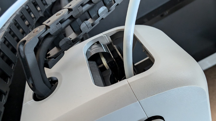

Außerdem hab ich noch das gehärtete Hotend installiert für PETG-CF.
(Man kann das übrigens auch im Slicer für den A1 installieren, dann frägt er zwar nach wenn man CF drucken will, aber immerhin kann man es zulassen)
Da ein wirklich großer Pluspunkt. Wie einfach das geht.
Deckel abclipsen. Silikon-Socke abziehen. Zwei Klammern zur Seite. Und man kann das Hotent schon rausnehmen. (Vorher noch Filament cuten)
Wenn man das ein paar mal macht, geht das in 60 Sekunden.
Einzig der Deckel hat etwas fragile Nupsies, wer weiß wie lange die halten.
Der Umbau des gehärteten Extruders wird dagegen eine größere Geschichte. Aber auch nicht schlimmer, als z.B. bei einem Prusa i3.

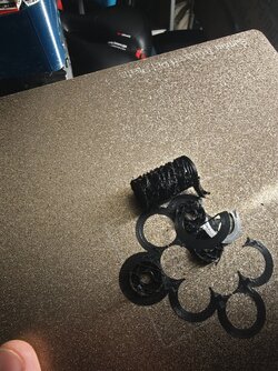

Jemand ne Idee wie das beim X1 auf einmal sein kann? Deutlich zu wenig Filament Durchgang. Es kommt keine Fehlermeldung. :(
Wurden mehrere stehend gedrückt von den Hülsen und die sahen alle so aus.
