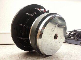

vor 3 Seiten wurde geschrieben, ein Mms von 100 bzw gar 160 gr sei für einen 8 Zöller "gering". 'Tschuldigung, wenn ich da widerspreche - das ist Unsinn. "Gering" für sehr gute Heim-Woofer ist 20 - 35 Gr, für sehr gute Car-Woofer ist unter 45 Gr (Alpine SWG 844). Dann kommt Würggrad raus...
Da hast du Recht auf den ersten Blick!
Jedoch bedenke dabei welche Belastbarkeit der Lautsprecher hat und die Wicklungslänge der Schwingspule bzw. der Hub den der Lautsprecher kann.
100g bei einer Wicklungslänge von 6,4cm und einer Belastbarkeit von lockeren 1000 Watt RMS.
Ein Subwoofer ist meist rund, hat einen Magnet, eine Schwingspule und sehen untereinander anders aus. Doch bei einem genaueren Hinsehen sieht man erst den Unterscheid und das erkennt man erst wenn man sich dem jeweiligen Lautsprecher beschäftigt und nicht nach irgendweilchen Parametern und Daten sucht! Alles hat einen zusammenhang und das besondere sieht man erst wenn man ganz genau hinschaut!
Es gibt bestimmt 8" Subs mit einem Mms von ca. 30g, diese machen dann einen Hub von 8-10mm, aber wir reden ja nicht von "Mitteltönern" sondern von richtigen Subwoofern.
Wenn man schon einen 8" Sub verbaut und man dort nicht viel Membranfläche hat, muss das mit Hub ausgeglichen werden.
Edit: Außerdem ist bei genau solchen günstigen Subwoofern eine Kunststoff Zentrierung verbaut, die nach ein paar Monaten ausgeleiert ist und somit hat man nur noch ein Wabbeliges Ding.
Nicht umsonst Entwickelten wir unsere eigengefertigten Zentrierungen, die den Hub zulassen, jedoch sich nicht mehr verändern nach der Einspielzeit.
