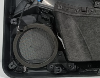

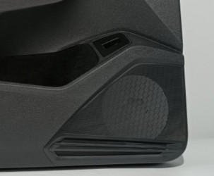

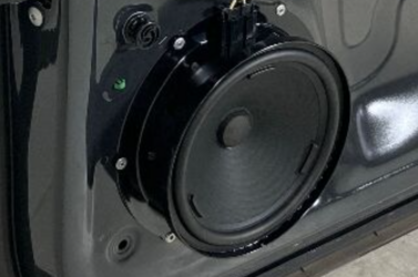

Das wäre die nächste Frage, ob sie passen. Ich habe im Moment das Harman Kardon System verbaut und dort sind 165er drin. Beim Tiguan II BJ 2016 mit Standard System sollen 20er drin stecken. Ich weiß halt nicht, ob das übertragbar ist auf mein Modell von 2023. Es geht ja vornehmlich um die Tiefe der Lautsprecher, denke ich, oder? Denn mit entsprechend hohen Adapterring dürften 20er theoretisch in jeden 165er Einbauplatz passen.
Ich hab das hier auf die Schnelle gefunden:
Demnach sollten 20er auf entsprechenden Adaptern passen. In den Beschreibungeb steht auch welche LS je nach HiFi-Modell (4,6 LS) verbaut sind.
Wie tief die sein dürfen, das kann ich nicht sagen. Lässt sich aber sicher er-googeln.
Ich würde auch unbedingt 20er nehmen. Ggf nimmst du dann eben einen „großen“ HT mit entsprechend niedriger FS dazu.
Beste Grüße
Marc
Noch mal ich. Und , ich muss mich korrigieren. Es sind keine Zwanziger in den Türen des Tiguan. Die originalen LS sind etwas kleiner.
Mit einem entsprechenden Adapter könnte aber klappen.
Was unterscheidet denn den von Dir verlinkten Adapterring mit dem Universaladapterring, der beim Lautsprecher dabei ist?
Du hast recht, es sind 18cm Tieftöner. Denke auch dass die 20er passen sollten.
