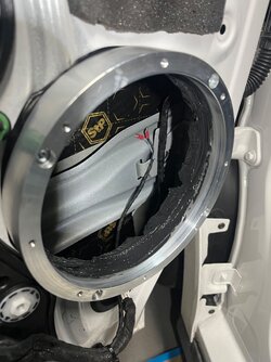

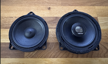

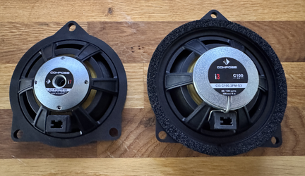

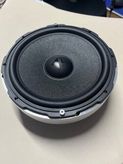

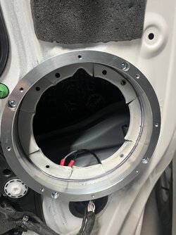

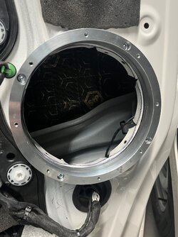

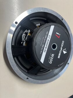

Heute sind endlich die Alu-Ringe für die Helix I7 gekommen . Jetzt ist genug Platz zum "atmen" hinter dem Lautsprecher.

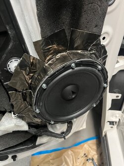

Das Türblech muss auch noch Platz machen. Hab es aber nicht raus getrennt sondern nur eingeschnitten und umgelegt. Ist so zur Not wieder einigermaßen Rückrüstfähig. Ich hoffe nur der Aufwand macht sich klanglich wenigstens ein wenig bemerkbar.
Werde nach dem Einmessen noch berichten. Rechts ist ja noch der alte Adapter verbaut zum direkten Vergleich.
