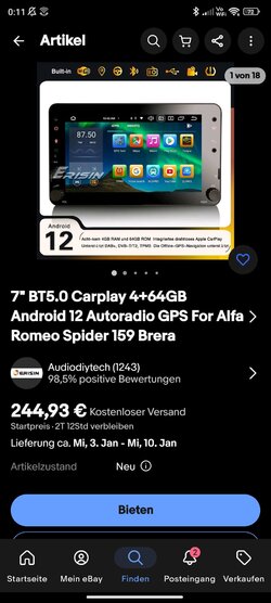

Bei Xtrons gibt's bei den neueren Geräten nun auch ein digitalen Out! Noch nicht getestet, aber vielleicht ja für andere interessant, da die ja auch viele Fahrzeugspezifische haben.
Die besseren Erisin Geräte ebenfalls mit Toslink Anschluss 🎉Screenshot_2023-12-27-00-11-25-501_com.ebay.mobile.jpg

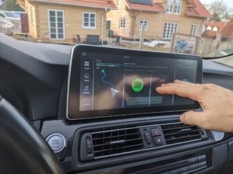

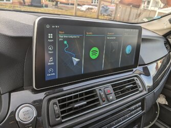

Als Info:
Ich habe für mein Radio eine upscreen Reflection Shield Matte Premium gekauft.
Die Folie ist genial.
Falls noch jemand sowas sucht, kann ich komplett empfehlen :thumbsup:
Von komplettem Spiegel hin zu total matt und nur spiegelungen wenn man sehr nah dran ist.
Hier mal Vergleichsbilder:
Meistens ist das Bild danach nicht mehr so knackig scharf oder wie ist da dein Empfinden?
Hmmm sieht aber trotzdem nett aus! selbst wenns nicht mehr so scharf ist, besser als kaum was sehen zu können... Danke für den Tip
Hat jemand ne Idee wie ich die Verbindung zu der Esx Dsp Endstufe via Bluetooth umsetzen kann? Aus mir unerfindlichen Gründen findet er den Amp nicht im Bluetooth. Bei der Kopplung in der Bluetooth Phone App findet er sie sofort, lässt sich aber nicht verbinden...
Android radios sind normalerweise "Slave" devices. Und slave und slave kannst nicht koppeln. Aber ich glaube bei joying kann man das bei den neuesten im Menü einstellen. Aber dann kannste dein Telefon nicht mehr zum joying connecten.
Kann sein, dass es leeeeeicht unschärfer geworden ist, aber insgesamt hat das look&feel 100% zugelegt mit der Folie drauf.
Ist am Ende halt Geschmackssache und etwas Situationsabhängig. Ich mag die matte Optik überhaupt nicht, kann mir aber gut Vorstellen, das im Cabrio, oder mit Panoramadach, die matte Optik mehr Vor- als Nachteil ist.
