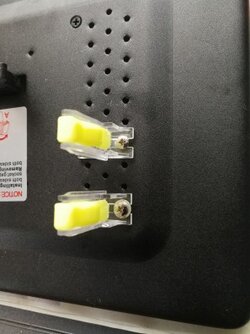

Zu der Befestigung: Gibt es da verschiedene Systeme? Ich wüßte nicht, warum ich 2 der 4 Befestigungspunkte entfernen sollte und was ich dann besser versetzen könnte. Bei mir (Single-DIN universal mit 10.1 Display) sieht es so aus wie im Bild. Kleiner Tip: Nachdem ich irgendwo gelesen hatte, daß die Clips zur Befestigung gerne brechen, hab ich alle Schrauben mit Unterlegscheiben versehen (siehe unterer Clip im Bild), ebenso die Gegenstücke an der HU. Außerdem hab ich das gelbe Plastik mit Silikonfett bestrichen. Bis jetzt habe ich das Display ohne Schaden ca. 20mal an- und abgezogen.IMG_20231112_150438.jpg
