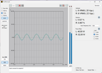

Die Leistung bei einem kleinen Test entsprach dem was lt. Datenblatt des TDA7851 (ca. 30 W an 2 Ohm) zu erwarten ist:
Am rechten Kanal hing ein Lastwiderstand mit 2,7 Ohm. Mehr geht aktuell nicht, ich habe einen Schwung Widerstände bestellt, die sind aber noch unterwegs.
