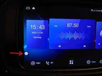

@Deadpool
Touch Assistant starten, dort kann man das deaktivieren.

Kleine Info: Der Touch Assistent ist nicht in den Einstellungen sondern bei den Apps. (Und ich suche mir einen Wolf :fp: )

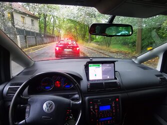

- Weiß jemand, ob es eine Möglichkeit gibt, den Bildschirm auch ca. 30 cm entfernt zu verbauen? Ich habe ein Ablagefach auf dem Armaturenbrett, in das sich perfekt ein Tablet klemmen lässt. Da rein ein joying-Bildschirm würde mir sehr gut gefallen...
Ich müsste dazu halt irgendwie ein Einigermassen langes Kabel da hoch verlegen. Einige Joying haben ja das Display per Flachbandkabel etwas flexibel. Gibts da noch Möglichkeiten, das zu verlängern?
uh, da hab ich schon mal was gefunden.
Am Ende könnte ich auch ein 1 DIN Radio hinter das Display da oben legen. Müsste halt das Fach customizen, aber das ginge sicherlich, da ist reichlich Platz.

Das lange Kabel hast du ja schon gefunden, mit dem Kabel, das dabei ist, kann man ca. 25 cm überbrücken.
1280 ist mir erfahrungsgemäß nicht ausreichend, 1920 sollte gehen. Leider passt mein 10,5 Zoll Tablet da gerade so rein, on der Breite. Damit fallen die Geräte ab 11 Zoll raus. Ich habe mal das Kontaktformular auf der Joying Yeite benutzt, um zu fragen, ob es evtl. ein 1 DIN mit max 10,5 Zoll gibt. Finden konnte ich keins.
